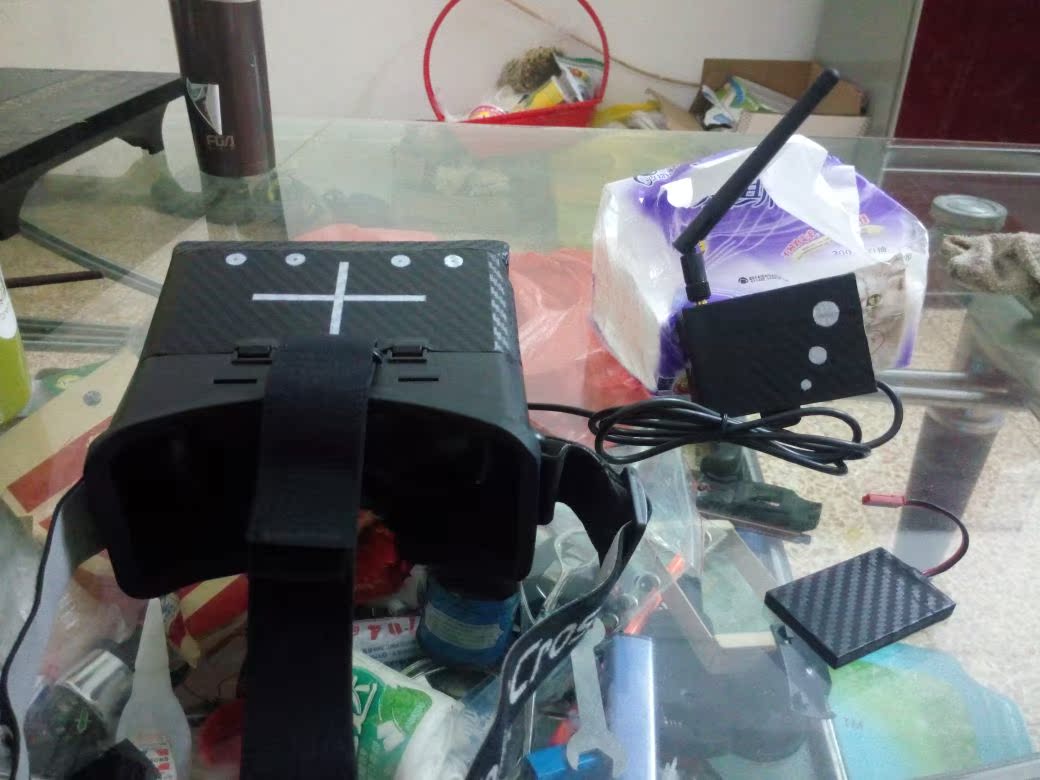

 楼主| 发表于 2014-10-9 14:45 | 只看该作者
syg321 发表于 2014-10-4 16:53
兄弟,我也买了一个,还在等货,你改的时候发些流程图,我的到货了也照着你的改。呵呵
真不好意思了,前几天断网,3G流量也不够,如果是菲涅尔透镜的话,就大概这样了,如果是玻璃透镜的话,还没去改。具体看图 记得,这个只是菲涅尔透镜,透光性能倒不是那么好,用还是可以的,不过我到手的是测试版,没有瞳距调节,至于玻璃光学透镜的,现在还在改
 楼主| 发表于 2014-10-9 18:49 | 只看该作者
xiaop5345 发表于 2014-10-4 18:06
楼主改好发个图!!我也是在改眼镜用灵镜改的!5寸800X480的屏到了但是菲涅尔透镜由于10一发不了货
想到最后还是跑去灵境群买了光学透镜来换,呵,改好有点难看 光学透镜比PVC透镜好点,瞳距基本可以适应所有人群,主要还是透光效果好,已用显示屏测试了,呵。现在只等新的显示器送来安装即可,本来想选7寸的,最后没钱只能买5寸了
