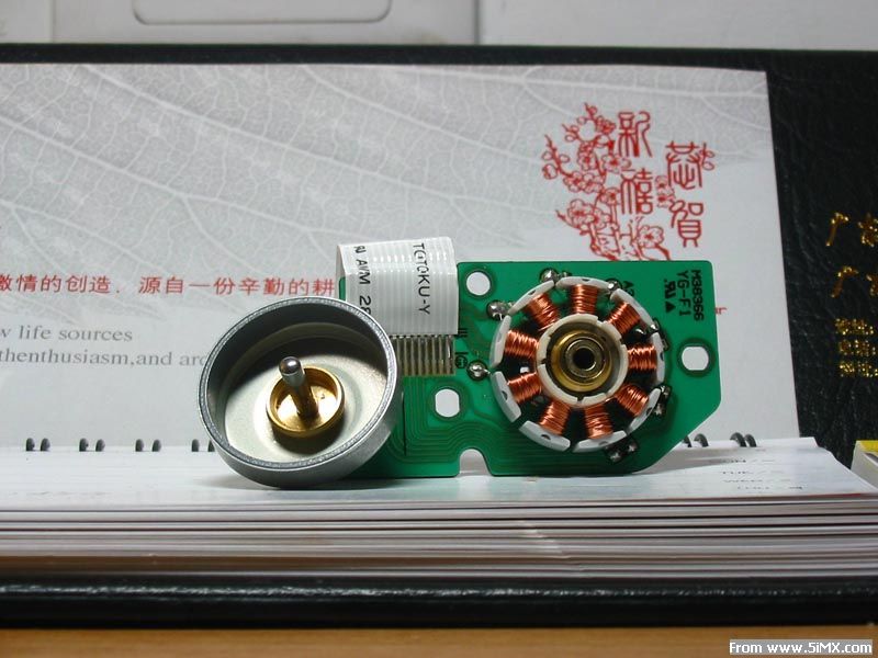

广州的模友快去捡——2元一个的电机

 楼主| 发表于 2005-12-25 15:14 | 只看该作者
原帖由 iijjj 于 2005-12-22 11:46 发表
定子直径是多少?合适的话楼主帮咱弄十几二十个玩玩!
定子9极,Φ24,厚度4mm。
楼上的几位高手说得很有道理。如果改来娱乐一下练练手工还是不错的,毕竟便宜。如果改来替代商品电机装在机机上就无谓了。毕竟现在商品电机也不贵了。iijjj兄弟喜欢的话PM给个地址送你俩就是了,大批量的买还是不如买现成的划算啊。毕竟自己的工时也是应该算作成本的。:em15:

拆开看看,带不带轴承?
没有滚珠轴承。
发表于 2005-12-26 13:38 | 只看该作者
老哥你真有福,这是一个Philips的CD外转无刷,我曾在中关村收购一同样的.的确没有滚珠轴承,尔是一个空气静压轴承,在把转子放进定子的时候有没有感觉到里面压缩空气的弹性,老哥改装的时候千万不要把底座背后的黑色密封胶给弄掉了,弄坏了漏气就不起作用了.鄙人认为用这个改装出来的电机扭矩肯定不小,就是不容易更换长轴.
 楼主| 发表于 2005-12-26 18:09 | 只看该作者
原帖由 aeronuts 于 2005-12-26 13:38 发表
有啊。哎呀,不过我已经磨了一点点了。:em16:

发表于 2005-12-26 20:44 | 只看该作者
我这两天也改了个CD无刷,用8,4的氢电1047的桨有5-6A的电流,不知道算成功吗?
用的是两个定子,重绕线圈,改了磁铁.感觉电流太小了,准备重绕线圈,多试验下.主要是没有转速表,也没有做安装的支架(重绕方便)不好试拉力.想做到拉力300g以上不知行不行?

发表于 2006-1-18 08:47 | 只看该作者
前几天收到水深火热兄弟贴几十元送的一堆CD电机,真是无以为谢!
收到的CD电机和老雷的手工CD电机(24mm定子的版本)几乎完全一样,看来有很大的改装潜力!可惜手头没有车床,无法制作电机定子座,也许只能改装为无轴承的版本了!
