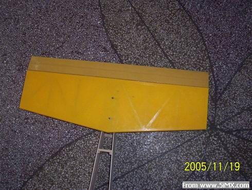

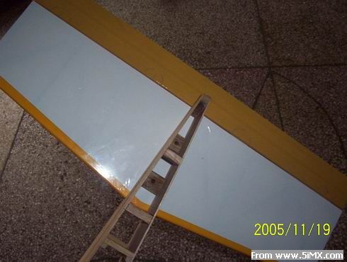

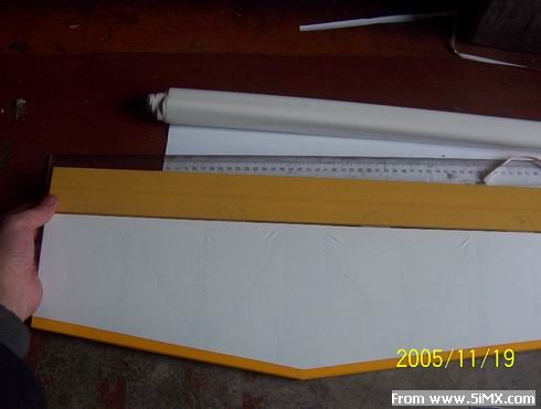

大家看看,好了。
先看看,这是黄色的一面。
审白色的一面。

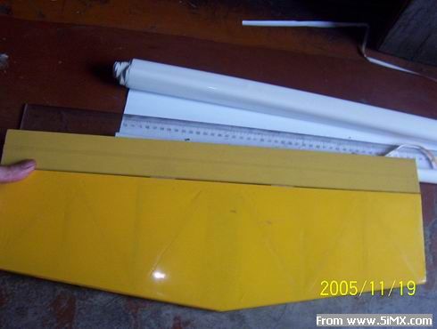

 楼主| 发表于 2005-11-18 14:50 | 只看该作者

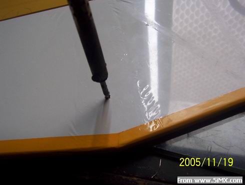

用烙铁,烙空。好看又不易破。

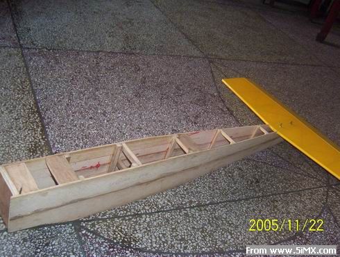

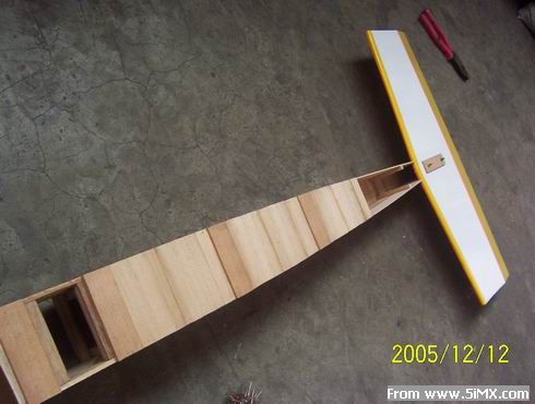

机身图

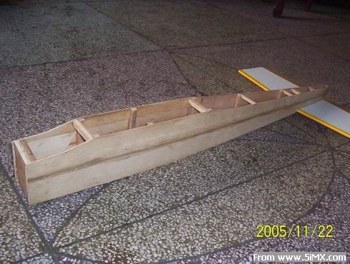

 楼主| 发表于 2005-11-22 14:37 | 只看该作者
机身
机身,最大的特点是,隔框,用的是木条粘成的。
防火墙是木工用的9厘板。也就是9层板。
[ 本帖最后由 模鬼终结者 于 2005-11-22 14:39 编辑 ]
发表于 2005-11-22 19:16 | 只看该作者
加强条做成三角的好像更好些

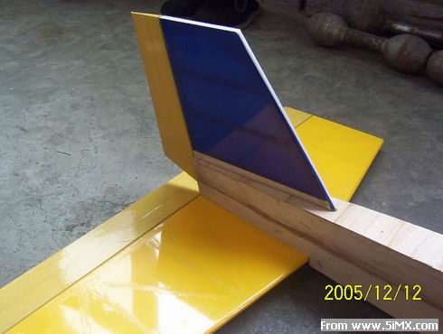

近日,新做的电动飞机
参照小鸭号,我这是无刷版。

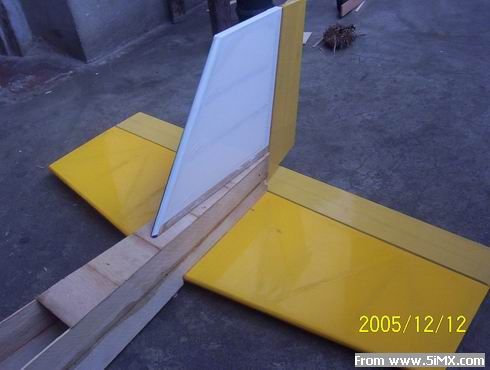

 楼主| 发表于 2005-12-13 08:37 | 只看该作者

怎麽不见主翼呢?做这麽结实不重吗?机身蒙板为什麽横着蒙?有什麽好处呢?
发表于 2005-12-13 21:52 | 只看该作者
原帖由 zongqing52 于 2005-12-13 09:00 发表
同意,
建议参考一下钢架桥梁的结构.
发表于 2005-12-16 09:17 | 只看该作者
建议楼主在飞机完成时称一下重量。
