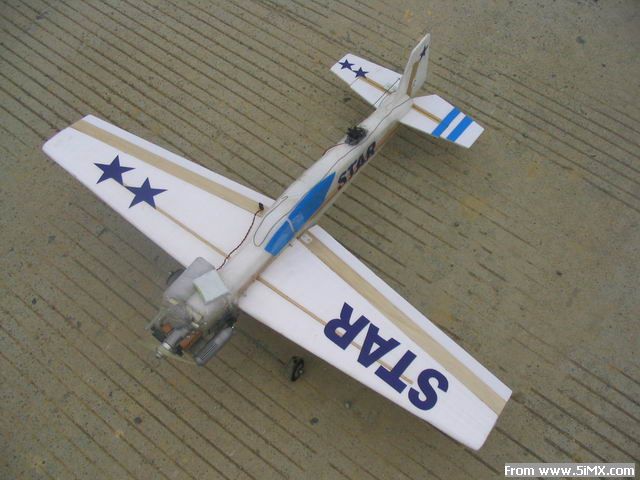

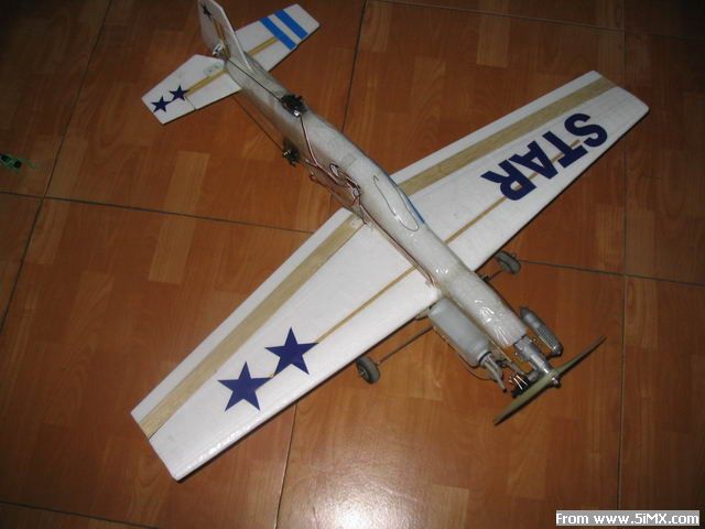

土炮机:15级e300-(9月25日试飞成功)

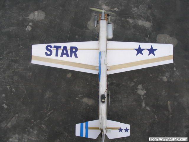

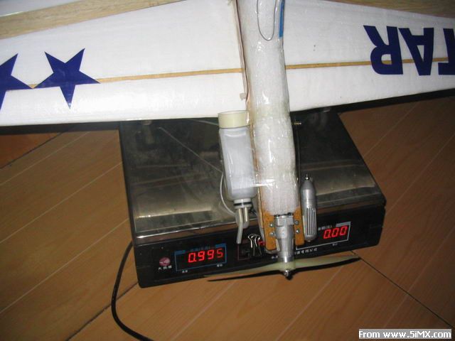

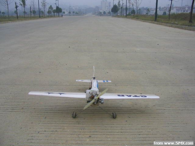

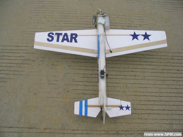

起飞全重约1000克,翼面积15平方分米,翼载荷较大,有67

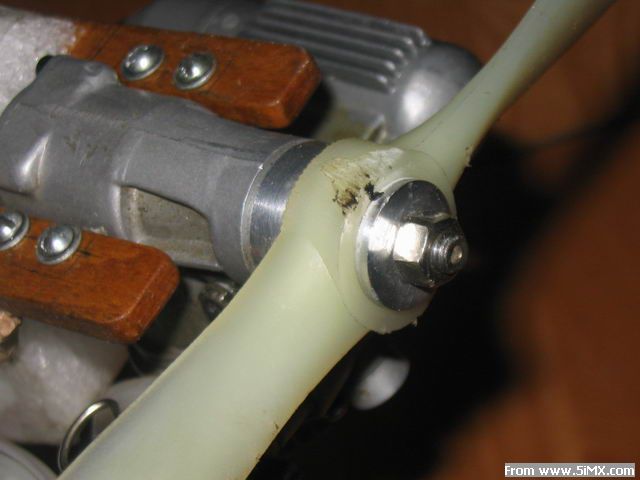

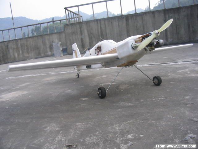

9月15日首次试飞失败,飞机飞上天根本没有操控性可言,稳定性极差,艰难的控制它飞了2圈就降落了,降落时由于飞机稳定行不好,飞机来了个前空翻,摔在地上,不过飞机除螺旋桨根部有擦痕外,其他基本上没有损伤
 楼主| 发表于 2004-9-25 23:01 | 只看该作者

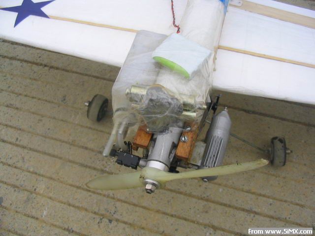

螺旋桨的擦痕
 楼主| 发表于 2004-9-25 23:05 | 只看该作者

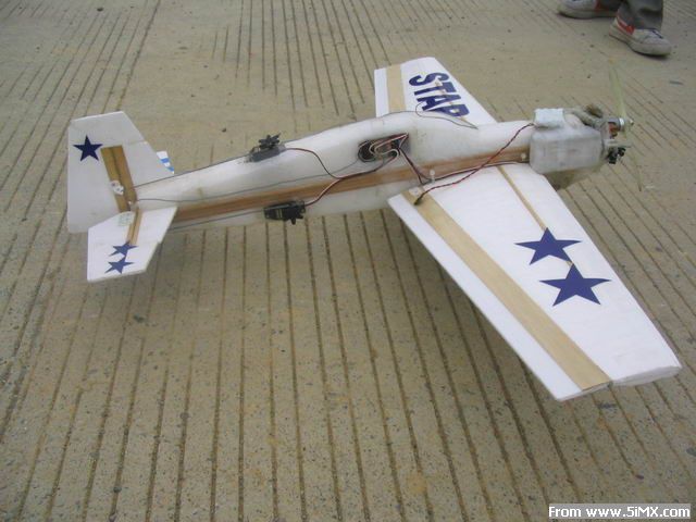

降落时的强大受力将起落架固定用的3根扎带齐齐拉断

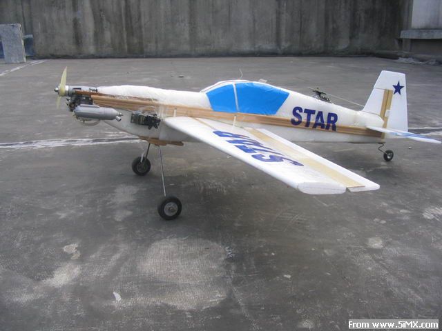

安全回基地待改进的机机

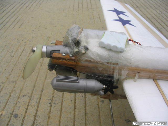

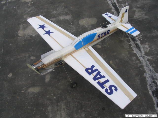

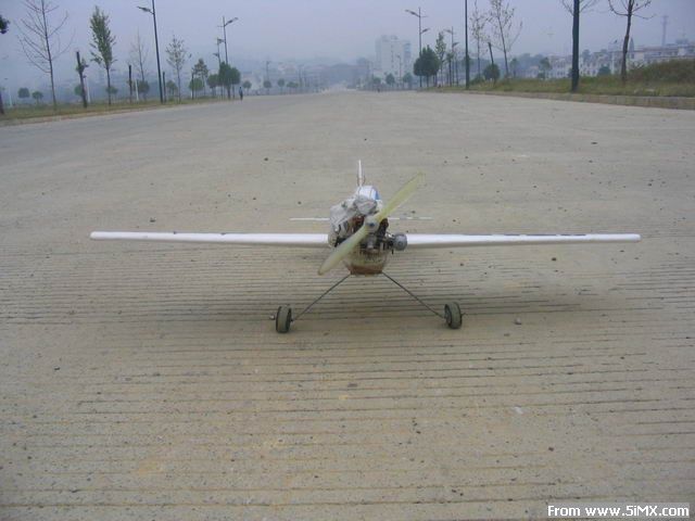

经过分析,认为飞机的机头太长,造成稳定性差,决定将机头切掉5厘米,同时增加下拉。改进后的飞机于9月25日(今天)再次试飞,第一个起落失败,同样稳定性差,难以控制,结果失速摔机,飞机没有损伤。分析原因,发现机头太轻,原来机头切掉5厘米后,机头太轻,忘记配重。将电池移至机头部调整重心后第二次试飞,起飞后发现稳定性有所改观,但稳定性也很差,而且这次由于飞的摇摇摆摆,飞机一下子就飞到100开外,有些看不清楚姿态,加上控制困难,结果摔机,不过飞机没有损伤。再次分析原因,认为还是机头轻,于是找来重铁钉和石头在机头配重,将重心控制再30%以内,第3次试飞成功,飞行姿势还可以,中高速的稳定性不错,由于展弦比小,翼尖削尖比大,副翼面积巨大,玩横滚像电风扇样的转,很快,感觉比G2里横滚最快的CAP232还要快很多,当然也带来了副作用,横测稳定性不是很好,玩筋斗玩一定的难度。倒飞基本不用多推杆,基本上能稳定保持。由于翼载荷较大,降落时难度较大,必须带动力降落。随后又飞了了1个起落,发现不是很低速的话,不太容易进入螺旋。总之,今天试飞成功。同时也证明了该机结构的强度和耐摔性,要是普通的木结构,第一次和第二次的那种情况摔机绝对又报销了2架飞机。

用石头和铁钉的简易配重
