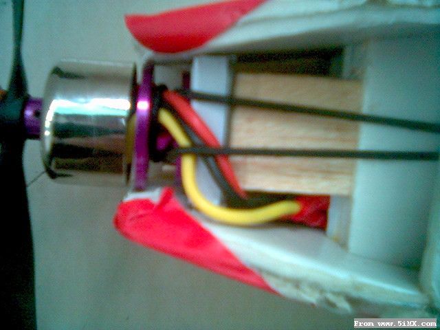

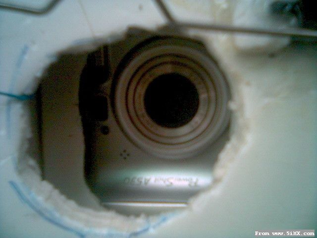

相机装飞机里了,手机拍
电机座没有用微风的,做了上下两个轻木条,拆了儿子的一个新文具盒(偷偷干的哈!),然后用橡皮条捆上,效果超好,调整下拉和右拉方便呀
我的航拍设备

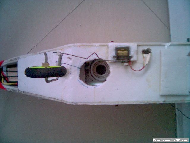

前轮转向装置,我有点心疼我的舵机.
