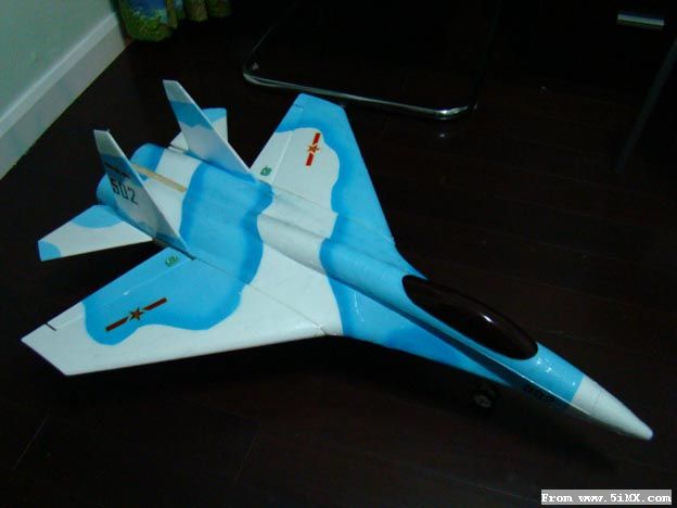

已完成加强,并已图装。

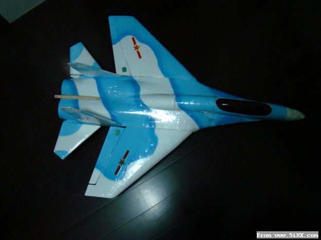

 楼主| 发表于 2007-12-14 09:32 | 只看该作者
原帖由 gaoming 于 2007-12-14 09:08 发表
南园兄:
上这个细节
再经过我的最后一道加工,此机将会成为“金刚”之身,利用的是防弹玻璃的原理
用高强度、高粘度、高透明度的玻璃胶带(到大超市买高级的,越高级越好,否则透明度差)为飞机整体束身,局 ...
看到上图的机身了吗?要比先前的照片增加了反光感,那就是全身覆了一层玻璃胶带,泡沫的优点是比较硬朗(相对EPP而言),缺点是比较脆,遇到撞击容易碎,但有了玻璃胶带覆身,使得其柔韧性增加,受力面的反向部位有玻璃胶带拉住,强度增加了N倍。我原来的几袈泡沫机由于有玻璃胶带覆身,摔也摔不坏,扔了又可惜,烦死了。

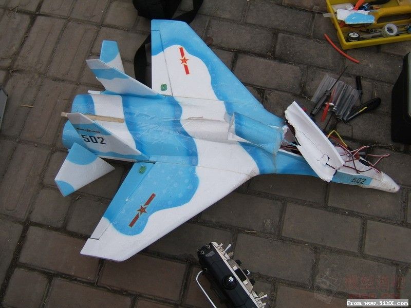

今天已试飞,开始不顺利,由于重心原因和动力(2830电机),就在场外换上了2217 KV3550 的“直机版电机”。新电机换好后飞行速度虽没有想象的那么快,但还算挺爽,飞行时就像拉空袭警报似的。由于飞机的像真度原因,机翼接近比例标准,飞机高速时很灵活,但慢飞时同样可以做眼镜蛇动作。一个起落后再换电池和其他桨试验,再上。由于直机版的电机轴与原来的固定翼版的安装不同,位置非常勉强,电机架只有半截与安装座连接。再次飞行同样很爽,几分钟后在准备做一次俯冲低空顺风通场(低空通场应该逆风),那样速度快。就在离地十几米的空中灾难发生了,由于电机勉强固定,那么高的KV值的震动,俯冲的推力,电机在空中飞出机身,飞机由于失去了重心,又是俯冲,飞机以70度角高速直撞向地面,升降舵效已几乎没有了,但我仍本能地“拉着飞机”,直至撞向地面的最后一刻。飞机就在我们面前十几米的地方坠毁了,这可以说是我第一次意义上的炸机,飞机炸得那么惨,机头完全扭曲、变形、撕裂,但机身却是奇迹般的没有丝毫损坏,机头的泡沫碎片除个别几块都和机身相连,飞机仍保持完整,这都多亏了那层玻璃胶带,否则像这样猛烈的撞击,估计地上是“雪花一片了”。
回来后,我和朋友们一起努力,已修复了机头,给了它第二次生命,它将重上蓝天。
 楼主| 发表于 2007-12-16 05:05 | 只看该作者
炸机后的照片,可以看出飞机仍保持着拉起的动作,可惜已没有任何作用了。(借猫猫的照片用一下)
修复后的照片(三十几片断裂,重新粘合)
