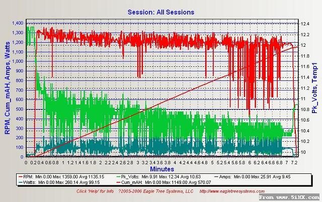

今天晚上继续测试发现转速跌落并不严重,不足以令尾桨产生不了足够的推力,反而是陀螺的延迟比较严重.因为我加小小右舵推油门可以保持急加速直线上下,问题看样子还是在陀螺的调整上.明天继续测试.
http://photo. ...
LZ把温度给关掉吧..那样图片就好看很多了

 楼主| 发表于 2007-3-18 00:17 | 只看该作者
不错,把温度给卡掉!:em15:
发表于 2007-3-18 00:32 | 只看该作者
你转速设置有错误吧?怎可能才1300转/分????????????

 楼主| 发表于 2007-3-18 10:06 | 只看该作者
原帖由 masm32 于 2007-3-18 00:32 发表
转速要乘2,:em17:
