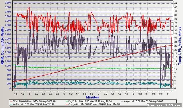

发表于 2007-3-1 19:27 | 只看该作者
给你看个电机数据
325玻纤桨,螺距+-11.5度.2200MAH/15C电池.比较暴力的3D飞行(不是最暴),电机电调温热.
奇怪是的转速比使用315桨(+-12.5度)还高.飞下来电机电调的温度比飞315桨还低..没搞懂:em23:
[ 本帖最后由 masm32 于 2007-3-1 19:36 编辑 ]

 楼主| 发表于 2007-3-1 19:41 | 只看该作者
原帖由 masm32 于 2007-3-1 19:27 发表
http://photo.5imx.com/up ...
不会吧?难道我的转速表有问题???空转我的才刚刚到3000RPM!!!我测420LF的数据都和亚托说明书差不离啊!??

发表于 2007-3-2 01:47 | 只看该作者
原帖由 betmanofbmw 于 2007-3-1 21:22 发表
转速不高的问题发现了,单向轴承打滑!
我上的数据不是HK电机的.HK电机的转速没这么高

 楼主| 发表于 2007-3-2 10:13 | 只看该作者
原帖由 masm32 于 2007-3-2 01:47 发表
我估计也不是,6XL同时也是以耗电著称的!如此省电的暴力电机,不知道是哪个呢???
