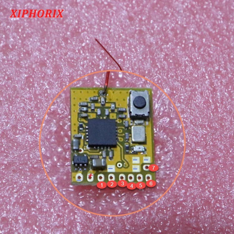

pinoss 发表于 2019-3-6 21:14 楼主,5通道需要和负极短接么?
sa2852 发表于 2019-3-6 21:42 要的,我这里是用了一个1R电阻连接,你用线直接焊起来就好。
没没没钱 发表于 2019-3-17 10:34 烦一点,辐射小很多。 健康考虑,还是有线好。 除非你严格把控好发射功率。若是功率和户外一 ...
liaokun0121 发表于 2019-3-14 11:00 ?b7745c96cca706888800c54e3774be7e 按这个照片是不是把5通道直接和上面的负极连接,2通道用线连到耳机上 ...
喝98的红魔 发表于 2019-3-16 00:23 楼主你好 短接后不是1通输出sbus 2通ppm接到信号那 Futaba也可以用得吗?
liaokun0121 发表于 2019-3-14 11:12 还有就是Futaba T8fg可以用这个接收机吗?

sa2852 发表于 2019-3-18 09:10 是的 Futaba能不能用看支不支持S-FHSS
之小影 发表于 2019-3-21 09:17 大神,你这里加了个什么?
