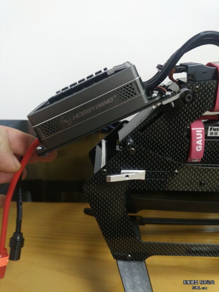

爆改泰世GAUI X7之第一版

不上电装确实有点丑,原厂的设计布线不拆侧板想美观的确有点艰难,我的x7最初上的好盈200A,装机头上脑袋大的一逼,头罩要改孔位延长,后来索性换了graupner160A腰不酸腿不疼了

完全沒了x7的美感了,就是plus版的x5 v2的感覺。

不要着急。等电装装完再看。既要外在美,也要内在气质

其實X7主要是他的瘦身線條感,還有那兩片金屬加強片是靈魂來的。現在沒有了。這樣改是方便了走線和讓頭罩好帶了,但是原廠的設計要是安裝時加以精心布線擺放設計,其實問題也不大的。所以個人只是指美感是差了。上到這級別的機,美感還是需要的,因為B是要裝的。

散热板可以装的,不要着急嘛,等我装完。还有削了个鼻子,难道X7就不能看了? X7的颜值应该不是主要在鼻子上吧

让泰世把头罩改一改多好,就卡那么一点,头罩鼻部再宽一点就能完美安装了。我是做了电调翻板,不想破坏原厂设计,都是逼出来的

侧板是  自己切的吗

鼻子很重要的。你看女生都把鼻樑怎整法,等你完成圖吧,不要把鼻子弄塌了,像豬鼻就好。沒鼻子更豬都不像就麻煩了

是的

楼主,在原装侧板切鼻子怎么切 用什么工具最省事最精确?原装的也要好好利用下。

那2片是用來散熱的, 不過我同意是靈魂,沒了就感覺差很多.
我是這樣裝的, 完全不頂頭罩....
