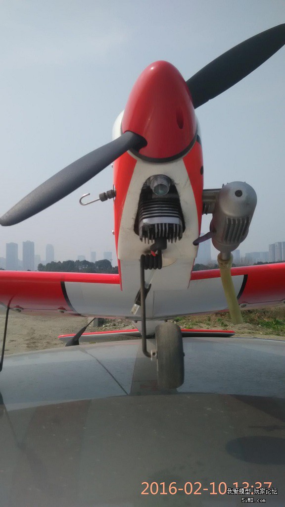

Super Sports - 40S 2冲程的倒装相对于正装来说,其化油器口朝下并且低于油箱液面,液面差会造成洪吸现象,说直白一点就是油会自己流进化油器,如果化油器风门口是最小开口状态或常闭就会流进缸内,热火头是在底部就会容易出现淹缸闷缸。当然,这一切对老模友来讲都不是问题,知道其特性就会有应对的方法。所以倒装一样的可以正常爽飞。
 楼主| 发表于 2016-8-20 14:57 | 只看该作者
最强的青蛙 发表于 2016-8-20 14:18
Super Sports - 40S 2冲程的倒装相对于正装来说,其化油器口朝下并且低于油箱液面,液面差会造成洪吸现象, ...
诚心请教应对方法

 楼主| 发表于 2016-9-24 22:52 | 只看该作者
chaojiniu 发表于 2016-8-31 01:36
没关系,我还有更多的照片可以提供给你
请问倒装采取什么措施避免淹缸?
发表于 2016-9-25 08:17 | 只看该作者
到装发动机在起动的时候要把机身翻过来.发动机是正装的时候起动

发表于 2016-9-28 20:12 | 只看该作者
倒装确实有时候会淹,但飞行是没有问题的

 楼主| 发表于 2016-10-4 22:07 | 只看该作者
cendy5320 发表于 2016-9-28 20:12
倒装确实有时候会淹,但飞行是没有问题的
请问这四冲是什么发动机?四冲会淹缸吗?
 楼主| 发表于 2016-10-4 22:09 | 只看该作者
倒装确实有时候会淹,但飞行是没有问题的
回压管卡住了以后燃油还会流进化油器吗?

 楼主| 发表于 2016-11-9 10:24 | 只看该作者
山鼠 发表于 2016-11-9 01:32
你说的是淹缸?油是从排气管出来?
从排气管出来有,也有从化油器溜进去,还有一部分从化油器口滴出来
