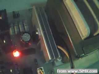

闲话少说,直奔主题,先拿2个18650开刀,串冲
关掉闪光灯,手有点抖,快门低了
建议:
1,把平衡充接口放平,就象e-sky103a的那样,方便加壳
2,换整体散热片,风扇最好带温控噪音还是比较大的,向外排风,省得内部脏了。发现不用的管子还是比较热的。
3,跳线最好改成dip开关,可以做到面板上,标上电流
发现是一路输出吧

初步测试
昨天和今天晚上测试了一下.效果不错.(实用\高效\实惠)具体测试如下:
昨天先用一组2串里电1000MA测试.
在充电前,先接一片电池放,放到3.8V  一片是4.0V(:em15:主要是想测试平衡充的平衡效果)
先用万用表将每组的输出电压限制在4.2V,.10:45分开始充电,到12:55指示灯提示充好,测试电压4.17V,4.18V.用了2小时10分.(可能灯提示充好了再继续充一会儿会好写)
今天晚上充了另外一组,1000MA的,6:12开始到8:20分冲电提示充满.
测试电压4.18V,4.18V.用了2个多小时. 效果OK,基本达到了平衡充的要求.:em15:(实用\高效\实惠)
跟柯达的DIY平衡充比较的话,柯达的是单片机控制的,可以实现智能提示,如短路保护,反向保护,自动控制.但在如此低成本的基础上实现平衡充的基本功能是可以接受的了.:em15:
进一步测试待续.

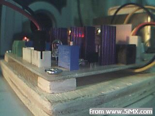

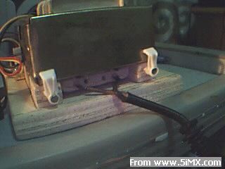

我用一块木板做的底座,装上变压器和电路板。
把CPU风扇切掉一大半。下一步准备用有机玻璃做一个外壳,把插孔接出来就可以了,指示等就留在箱子里面。:em15:
[ 本帖最后由 ☆奇多☆ 于 2006-2-16 01:47 编辑 ]
发表于 2006-2-16 01:48 | 只看该作者
木板当然要喷漆了:em15:有机玻璃透明的,可以看见内脏:em19:
[ 本帖最后由 ☆奇多☆ 于 2006-2-16 01:50 编辑 ]
