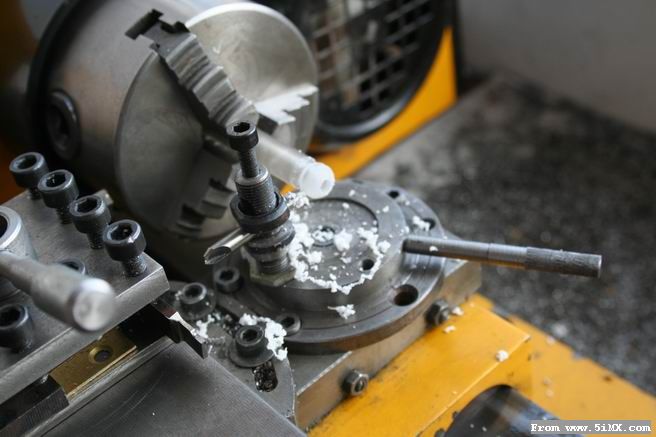

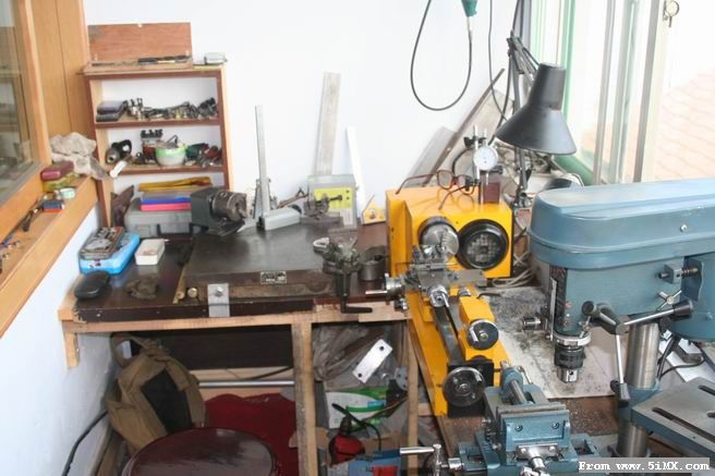

简单的工作间有点乱.   做的刀架.

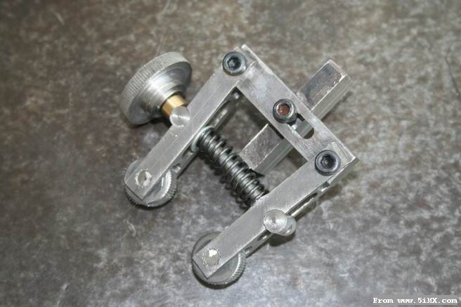

[img]http://photo.5imx.com/up/0807/02/2008725940452.jpg[/img   几个小工具
小作品    对刀尖

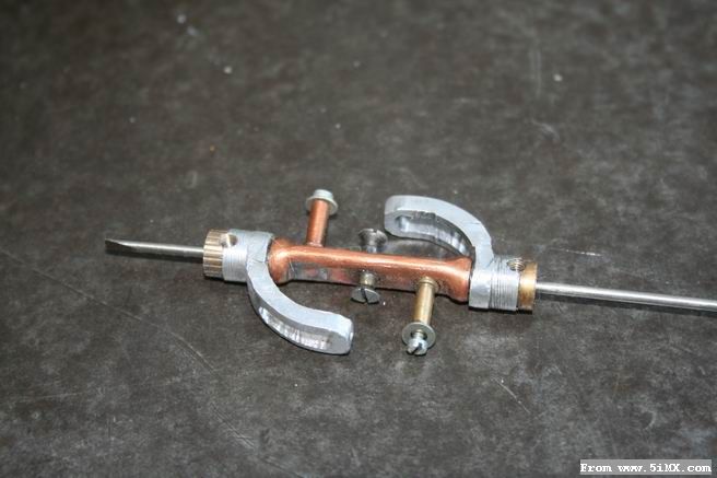

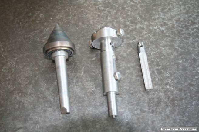

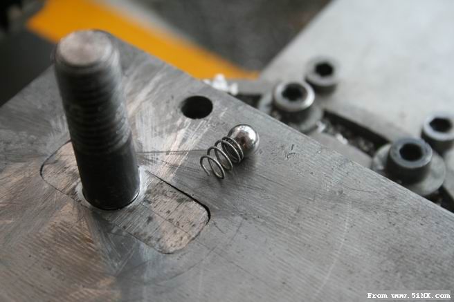

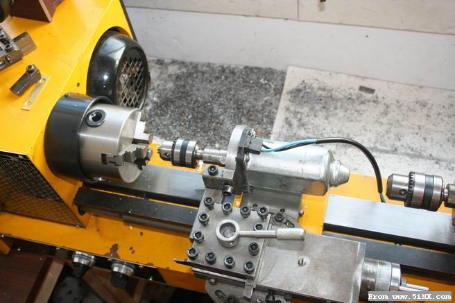

发表于 2008-7-25 10:07 | 只看该作者

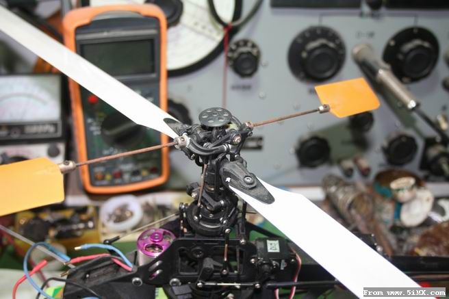

倒数第二张图是什么啊?求教~~~
 楼主| 发表于 2008-7-25 10:21 | 只看该作者
原帖由 shentaiming 于 2008-7-25 10:07 发表
倒数第二张图是什么啊?求教~~~
你好?是电直的 中心组座的配件.

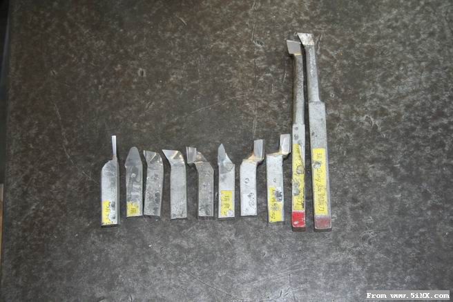

发表于 2008-7-25 11:11 | 只看该作者

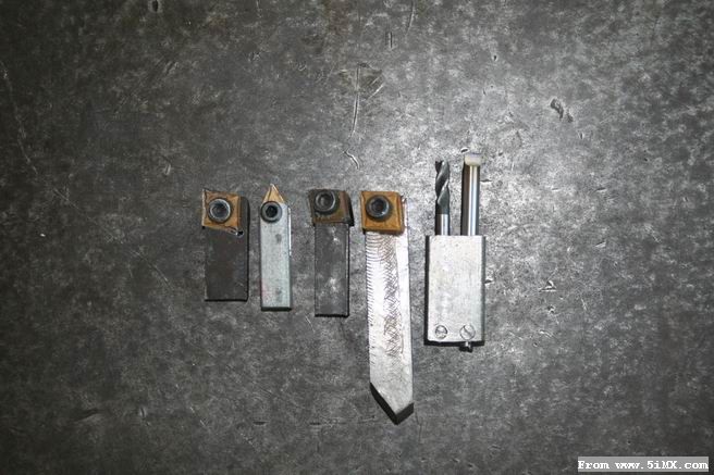

喜欢那刀片。

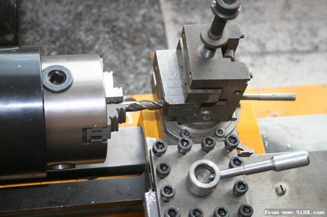

发表于 2008-7-25 12:40 | 只看该作者

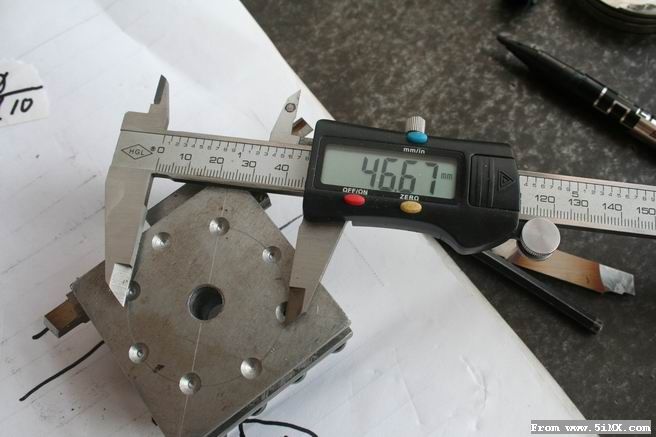

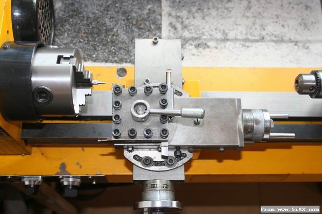

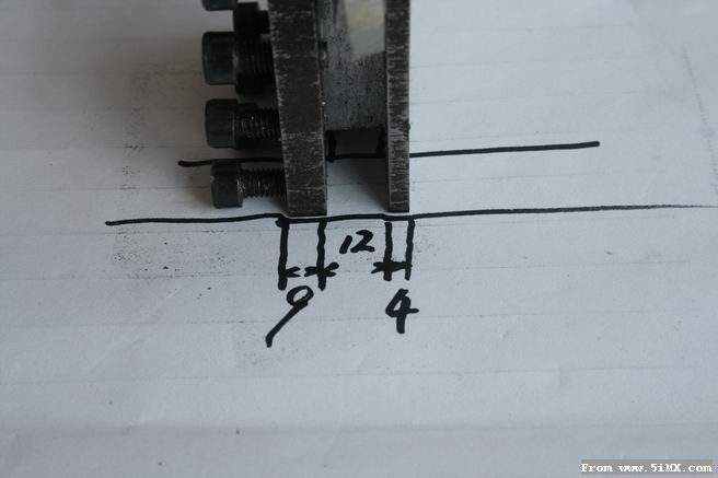

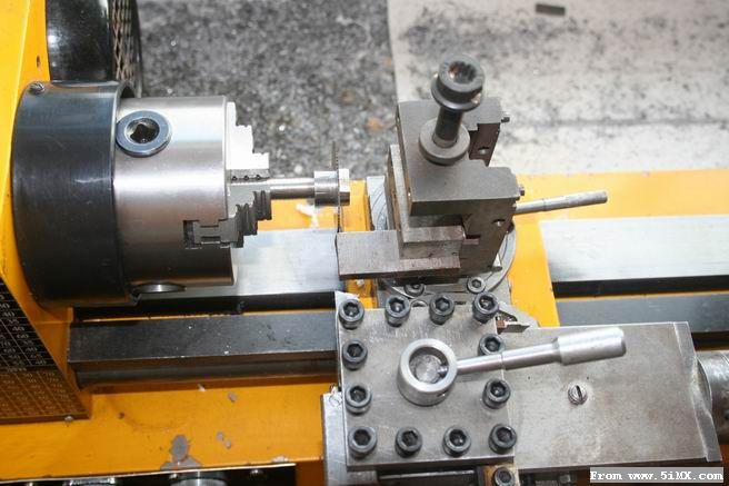

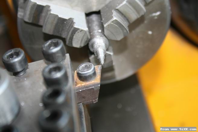

啊哈,我也是用这个床,能把你的转位刀架来个特写吗?原床刀架太难用了。
感觉这个床的刚性不好,尾顶精度也不行。能交换下经验吗?

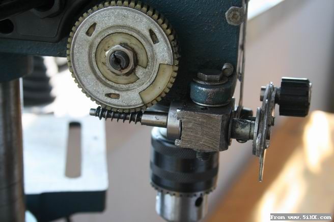

发表于 2008-7-25 12:49 | 只看该作者

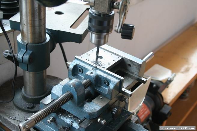

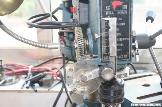

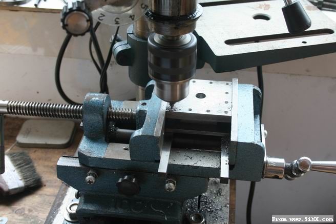

羡慕!LZ能不能把钻改铣的微进给展示一下。谢谢先!
发表于 2008-7-25 12:50 | 只看该作者
请问:14图的机件是干什么用的?

好象是在阳台
 楼主| 发表于 2008-7-25 17:02 | 只看该作者

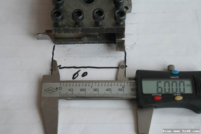

刀架
原帖由 gold_er 于 2008-7-25 12:40 发表
还有啊,导轨真干净,怎样保养的?
你好?请看刀架的图.我的车床精度不错.尾顶很正.  卡盘调整后偏差不到1丝.  刚性不好的问题太小的床子,刚性能好到哪去.  不干太大的活.玩模型够用了.   导轨用完勤擦就行了.   再就是手轮一定要改造.  加滚珠.推力轴承.   加后要起来太爽了.
 楼主| 发表于 2008-7-25 17:04 | 只看该作者
微给进
原帖由 fuwz88 于 2008-7-25 12:49 发表
 楼主| 发表于 2008-7-25 17:07 | 只看该作者
原帖由 fuwz88 于 2008-7-25 12:50 发表
请问:14图的机件是干什么用的?
你好?电直的中心组座配件.

这么小的钻也能改铣?
发表于 2008-7-25 19:46 | 只看该作者
回复 #13 fangmin226 的帖子

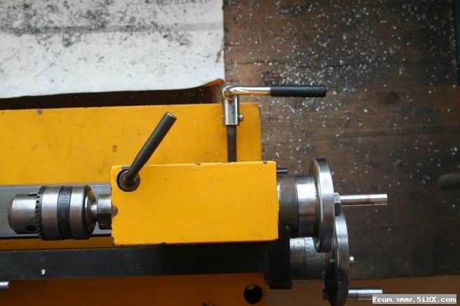

呵呵,床刚到的时候我也准备加推力轴承的,后来想想直接买滚珠丝杆改数控,现在丝杆还没选好呢。
中托板是M8的丝杆,要改就得把托板上的扣给钻掉,或是用M6的滚珠丝杆。
大托板的丝杆若是改了就无法车扣,不过无所谓,这床本身也不方便车扣。
现在等着单位的车工休假回来用大床帮我车电机座、铣刀架。
还有个问题你是怎么处理的:大托板特别难调,稍紧点用起来很费劲,稍松点床就振动,总也找不到合适的松紧位。
按你做的刀架尺寸是不是只能用6mm刀杆了?我量的小托板底面到刀尖高度是10mm,使用10*10的白钢刀正好不需要调节。
19
 楼主| 发表于 2008-7-25 20:44 | 只看该作者
回复 #18 gold_er 的帖子
你好?大托板特别难调,稍紧点用起来很费劲,稍松点床就振动,总也找不到合适的松紧位.            只能慢慢的调.我也是调了好多次.       按你做的刀架尺寸是不是只能用6mm刀杆了? 刀架能夹12的刀杆. 调整刀尖的高度就是了.   这床有改数控的必要吗?
