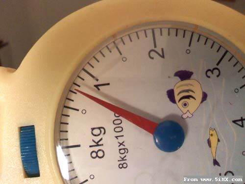

选架飞机吧
就她了
看看设备的重量,误差很大,估计有个50来克

2200MAH7。4V电池,加全套设备,一起过秤
看看,大约800G,飞机补丁多,不然会更轻
看电池,装一个接收机用的移动电源,就用那圆的3S的足够了,量足禁折腾
