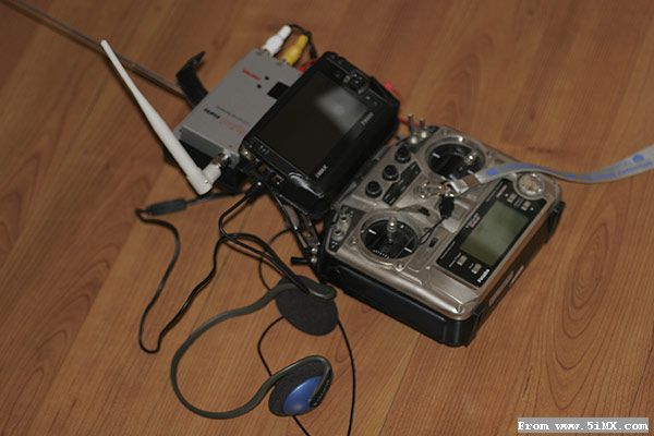

做了一点特殊加工,所有设备都可以安装在发射机上,操纵时可以从屏幕上看到飞机上的第一视角。
还带一个声音监听,可以听天上发动机的声音。
飞机载有无线视频发射,11.1V锂电单独供电,所以飞机上有两块锂电。
飞机装有FS8CPI红外线平衡仪。
4舵机,带襟翼,以及阻风板。
飞机是赛斯纳,全备重量950g!
明天试飞。

楼主 视频接收设备咋供电?
 楼主| 发表于 2006-12-26 22:25 | 只看该作者
也是一块独立的锂电,在发射机后面,从正面看不到

我自己试过用普通1.2G的接收和800MW9V发射来传输图象,发现遥控发射机工作时的干扰很大,不知道是什么原因.现在只好现用MP4来拍了
