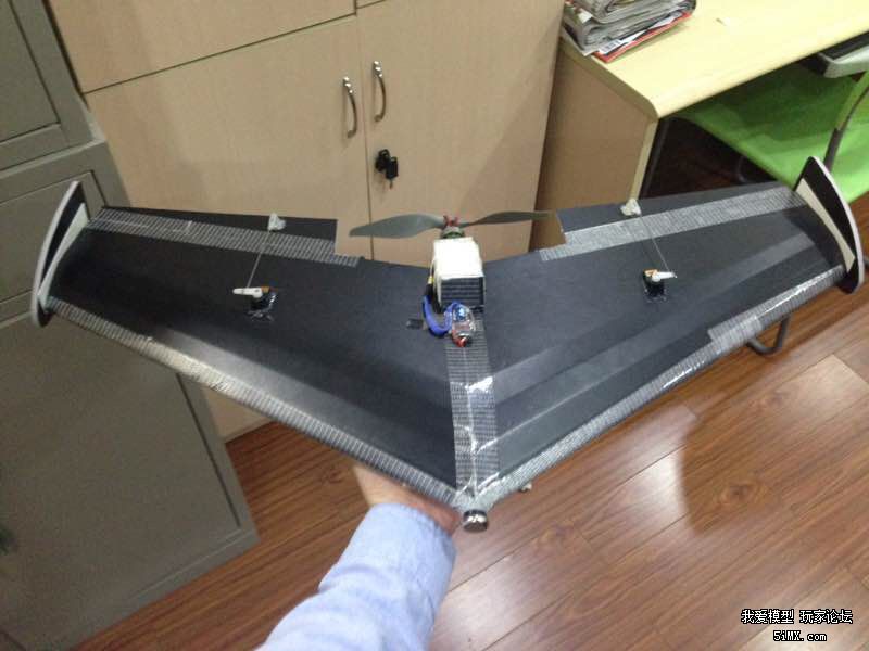

做了三架飞机,全部失败了
查看数: 1731 | 评论数: 19 | 收藏 0
发布时间: 2014-10-19 00:22
两架KT的是FT的图纸,还有一架是改装伟力的F939
笑熬浆糊007 发表于 2014-10-20 19:59
你确定那个939用那个电机能飞?
maverickist 发表于 2014-10-20 15:23
前拉机,难道不应该用浆夹?后推的才用橡皮筋
hbxfzw 发表于 2014-10-20 14:36
呵呵  有KT板机F22入魔加多学习潜水,第二架绝对爽飞。
lsyallen 发表于 2014-10-20 09:39
笑熬浆糊007 发表于 2014-10-19 01:12
小翼展 用大电机 怎么飞得起来 用减速组吧
你更是人才
payne_pan 发表于 2014-10-20 09:30
第二架,我做过,非常好飞的, 重点在副翼舵机的那个位置
想灰没有米 发表于 2014-10-19 21:19
三角翼挺漂亮·· 怎么没飞起来?  估计都是重心的问题吧
酷爱HANGMO 发表于 2014-10-19 20:45
飞翼做得漂亮
jetliao 发表于 2014-10-19 14:25
翼载、翼展、重心等等。
一般初学者做飞机,翼载在20g/dm^2左右比较合适,更低的话更好飞,我的第一架飞机210g重量,翼展800mm,宽150mm,算下来有12dm^2的翼面积,手抛起飞,翼载很低,除了不抗风,其他性能都很不错。
等到你熟悉了翼面操纵反应以后,再想办法慢慢加大翼载和舵面大小,直到能稳定的低空通场飞行,然后再考虑做地面起降的飞机。
青衣生 发表于 2014-10-19 13:47
什么基础原理啊
王者之心 发表于 2014-10-19 13:00
问题出在基础原理上
xiaoyi1225 发表于 2014-10-19 10:29
ft就是教人炸鸡
djw007 发表于 2014-10-19 09:55
老鸟都说门板都可以飞,至少三角翼很漂亮
lgysino 发表于 2014-10-19 09:41
第一家飞翼重心调好了没啊?
fdluowen 发表于 2014-10-19 07:30
无上反角的飞机难飞.
河马PRS 发表于 2014-10-19 07:23
翼展太小,桨太大,光那反扭就不好搞,翼载荷估计也小不了,能好飞么?
在同样动力方案下,把翼展做大一倍试试。
舞戈翔云 发表于 2014-10-19 03:07
第一架挺好的啊 桨的正反对么
pwh15800006370 发表于 2014-10-19 01:54
最后面那个桨好大
zhaorenxie 发表于 2014-10-19 00:51
全没飞起来?
