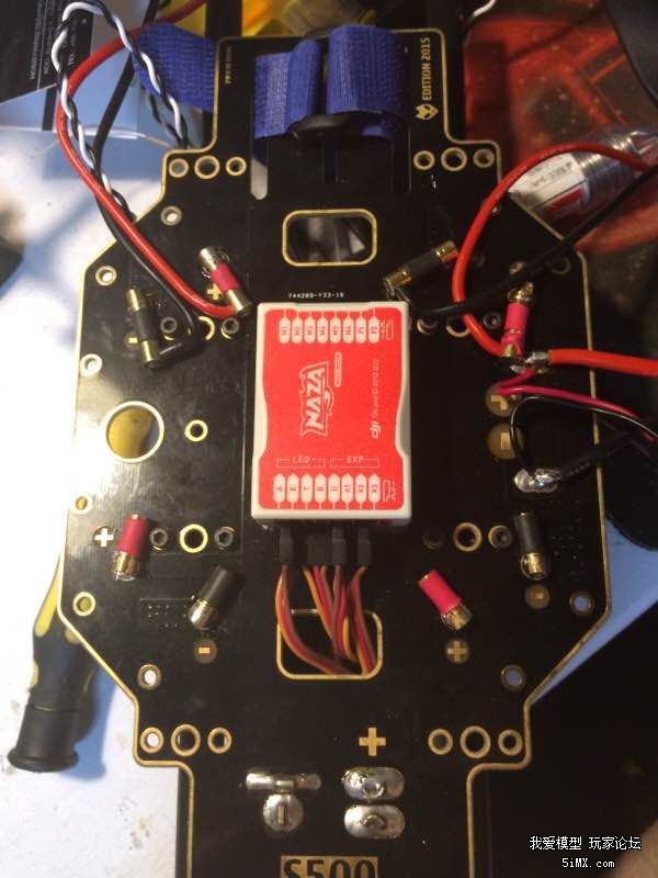

用香蕉头真的不错!
另附两张简易桨平衡器……APC原装10x4.5mr的桨就这待遇也算醉了……

发表于 2014-9-27 08:28 | 只看该作者
这样有什么好处,增加重量?
发表于 2014-9-27 08:40 | 只看该作者
这有什么好外,难到直接焊接触太好了?想松一下筋骨?

发表于 2014-9-27 09:14 | 只看该作者
我觉得电调线这样焊有隐患,个人经验只要电调不坏,一般是不会拆下来的
发表于 2014-9-27 09:15 | 只看该作者
提高坠机风险

发表于 2014-9-27 09:25 | 只看该作者
真心没必要,不过经常拆电调的人倒可以试试

 楼主| 发表于 2014-9-27 11:08 | 只看该作者
换ESC方便,直焊的话想换ESC还要电烙铁伺候,在中心板上动烙铁实在是麻烦啊,PCB版的常焊来焊去的还容易焊坏焊点,到时候哭都没地方去,这样用香蕉头的话中心板上就不用动烙铁了,美其名曰标准化处理模块化操作……

 楼主| 发表于 2014-9-27 11:14 | 只看该作者
才换了3回电调了……XXD换到feiyun18A,这回是xrotor40A,终极目标是xrotor50A……电调升级永无止境!!!
