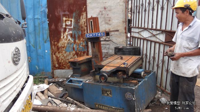

请大家看看只要上部用什么方法可割开
查看数: 1748 | 评论数: 14 | 收藏 0
发布时间: 2014-9-5 11:20
本帖最后由 LTX5363 于 2014-9-5 11:23 编辑 想把座子的上面割下平
LTX5363 发表于 2014-11-3 00:37
1977你好!我在贵州兴义市,这个运费贵,想要可电话:13885925363
holts 发表于 2014-11-2 13:25
割下来就不值钱了,整个卖掉
NZB1977 发表于 2014-11-2 13:21
在哪里的?,,出给我吧,一直想找这个线割架子找不到,,如果要割开这个铸铁得用等离子才行
LTX5363 发表于 2014-11-2 13:08
谢谢!就是大而且又厚,所以就不好搞,花钱多了也就没有价值了.
大气 发表于 2014-11-2 11:47
砂轮切割片 割开 就是时间长 铸铁气割是不行的
LTX5363 发表于 2014-9-9 16:25
座子是铁还是钢也不知道?
LTX5363 发表于 2014-9-9 16:23
就是想问下这个滑台有什么用法?不知能否改磨不?主要是大了占地方,如果有合适的小东西也可以交换.
MRluoo 发表于 2014-9-8 23:33
天啦。我怎么就拣不到呢?线切割的身子啊!!!修修就能用啦!这个滑台是不能改洗的哦
LTX5363 发表于 2014-9-6 07:31
太重搬不动,再说也不是做专业的,主要是想用顶上面走丝的小滑台,试了下工作台面用力很轻就能滑动,所以就买来先放作了.
纵向思维 发表于 2014-9-6 06:52
    铸铁不能气割,铸钢可以气割。
chujn1234 发表于 2014-9-6 06:34
气割应该能行,不过楼主把他割下来干什么呢
猎鼠专家 发表于 2014-9-6 00:06
这是线切割啊,修起来就可以用了
纵向思维 发表于 2014-9-5 11:37
    看不见。
