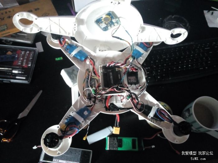

本帖最后由 jiayfcn 于 2014-9-10 07:43 编辑 小四轴,1045sf桨,3s3000电池,2216 kv900, 要60%油门才能起飞,不知道正常不,机架小,所以不能上更大的桨了,换硬桨会不会好一些? 应各位看官要求,上图,欢迎 ...

snowynight 发表于 2014-8-24 18:58
60%油门起飞很正常,不是非得50%油门悬停才算合格的。60%油门的推力可能还不到电机最大推力的50%
今天试了一下,用的3000电池,全套FPV 飞行5分钟,落地电池电压3.8,要是能飞10分钟我就知足了
jiayfcn 发表于 2014-8-24 18:32
感觉apm最大的乐趣就是用数传配合手机地面站,刚才有称了一下,1.5公斤,重量基本过关,前两天试飞的时候 ...
snowynight 发表于 2014-8-24 15:11
数传如果用不到就撤了吧,你那小飞机扛这么多东西……也太难为它了
感觉apm最大的乐趣就是用数传配合手机地面站,刚才有称了一下,1.5公斤,重量基本过关,前两天试飞的时候估计是apm没调好,所以要60%油门起飞,这两天有空再试下,但是总觉得桨太软,不知道换马刀硬桨会不会好一些

wesker小威 发表于 2014-8-24 12:44
内部布局很紧凑,赞一个

jiayfcn 发表于 2014-8-24 08:10
我用的行空马的壳子,但是也才300多克呀,不知道为什么装完后会这么重,是不是我用的电机太重了,郎宇v22 ...
y_boy100 发表于 2014-8-24 07:31
这个y6,挂上狗,起飞1.7
我用的行空马的壳子,但是也才300多克呀,不知道为什么装完后会这么重,是不是我用的电机太重了,郎宇v2216
