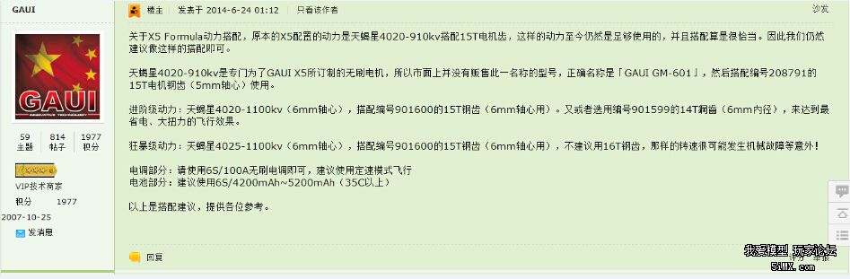

本帖最后由 6237509 于 2014-7-17 18:08 编辑 本人前几天在看了GUAI发的【2014年版GAUI X5 Formula开箱分享!】 随即在RC Mania淘宝下单买了新款的X5 FORMULA+蝎子4020 1100KV马达+编号901600的15T钢齿(6 ...
