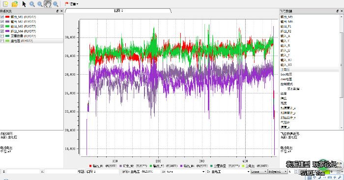

本帖最后由 seanshuai 于 2014-7-13 23:16 编辑 外出试飞H4 所有都正常 飞行 航线 什么什么参数和迹象都没有 但是飞机下来后,习惯的摸摸电机 有两个温度高于其他两个 1-3号电机温度高于2-4号 电机单独做过动平 ...

难道正反桨的反扭矩不对称?现象看起来似乎是1、3号电机需要更大转速才能提供与2、4桨相同的反扭矩,所以 ...
现在有在怀疑电调进角是不是变了  这个是有可能的

好的  今天思考一天 又下楼飞行测试 发现现象:悬停,打方向(rudd)向左 机器平稳旋转。打方向向右,机 ...
难道正反桨的反扭矩不对称?现象看起来似乎是1、3号电机需要更大转速才能提供与2、4桨相同的反扭矩,所以向右打的时候1、3号电机由于反扭力不足输出接近饱和而导致姿态不稳。换4根别的品牌的桨或者将1、3号电机稍稍向右倾斜一点试试看什么现象。

好的  今天思考一天 又下楼飞行测试 发现现象:悬停,打方向(rudd)向左 机器平稳旋转。打方向向右,机器有些晃动转向 明显听到有电机加速的声音
