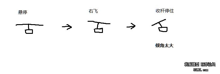

S1000的倾角过大问题
查看数: 2027 | 评论数: 23 | 收藏 0
发布时间: 2014-7-11 13:24
本帖最后由 jsjin2996337 于 2014-7-11 13:43 编辑 这是现在S1000 Z15 5D2 两块10000电池 的感度 ,大家的感度是多少?

开直机的八戒 发表于 2014-7-11 14:08
还是回杆太快了,慢慢收,3楼解释是正确的,GPS模式下飞控完全服从控的指挥,停不下来就必须后仰刹车,太急 ...

姿态模式应该没问题,收杆飞机有几米的缓冲过程,强烈建议gps模式也设置这个模式,当控制杆回中后飞机缓缓的刹车,gps定位也随机器的惯性偏移,这样就不会因为gps马上定位而紧急刹车。

提前减速就行了呗,这完全是操作手法问题。

我正要发表个关于精灵的呢,我飞的时候也发现了急刹车过大过急可能造成翻机,需要旋转机头改变航向才能缓解高速直线飞行后的惯性。

我都是慢慢松杆的,不过某度的飞控试过猛推杆然后猛拉杆,还是比较稳,那个倾角太大了

要嘛慢慢收,要嘛姿态飞。刹车带甩机头更刺激,楼主试试嘛。

dji飞控鲁棒性太差,飞机重量大,重心偏移,或者悬挂比较软就会造成这种现象,如果使用地面站全自动飞行,作机动很容易就失控炸机了

加大基础感度再试试.....

姿态模式手动刹车可以很柔和,不像gps那样生硬

慢慢收杆
