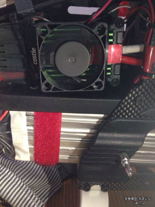

天热,给700 电调加个小风扇。
查看数: 1036 | 评论数: 16 | 收藏 1
发布时间: 2014-6-30 23:23
加后,效果不错. 不用开孔了. 来自苹果客户端

我的风扇是0.15A  5V的 应该没问题  楼上那哥们说对舵机有影响  应该没什么大问题

接受供电。不可能再单独找电源供电,风扇的电流很小,恒定用电,对舵机无任何影响。我最少50个起落了,没发现任何异常,飞控还用的是NAZA-H+GPS,飞两组电下来,接受电还有3.8,3.7

120A电调,夏天飞行,读取电调数据显示温度70-80度
你的的风扇供电时接收上的吗?

取接收机电,影响舵机供电,威胁飞机安全!
风扇只有0.15A. Bec是6A 有影响吗?

你装风扇那不奇怪,我是说如果装升降舵后面,不装风扇的话,绝对不止40度!
就是装升降后面,没风扇。

日志里面确实是写的平均43,最高52。摸起来确实没温度,比我飞450的铂金温度还低。

多少A的电调啊,其实装屁股后面没啥温度的。我160A放后面,飞下来就40多度。哈哈。
同意,但是绝对不止40度。。。。。。。
