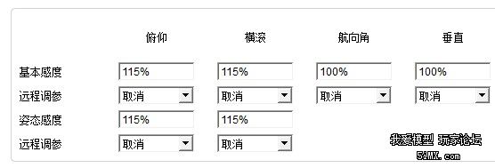

我关控让它自动返航,在自动下降过程中炸了。 但我再试一次自动返航又可以正常下降了。不知怎么回事? 飞跃 650机架 naza m v2 朗宇 X4108S 380KV 电机 好盈 铂金30A 电调 APC 1447 正反桨 狮子 14.8 ...

可是我感觉,160的感度好高啊
那你就调小试试看就知道了
不同的机架感度不同

解释的很详细,我明白了。
感度我调去160试试。

如果你的是650机架那你的感度应该在160 160 110 110
                                                160 160
左右太小机架就会发生震动、甚至无法操控

求科普 什么感度?
基本感度;140   140   100.  140你试一试

另外姿态感度调到120~130比较合适

默认感度都比你的高、我的是H4 680感度是160 160 110  110
H4 680 大神,你好,我和你一样的机架,请问,可以照抄你的感度吗~
