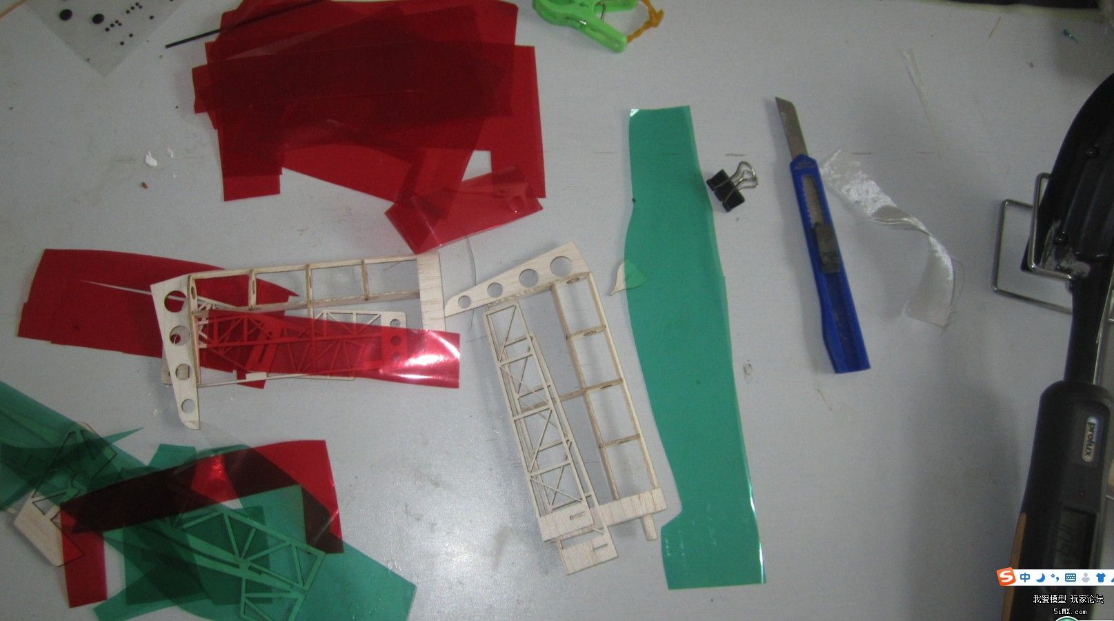

本帖最后由 haoganggang853 于 2014-6-10 23:19 编辑 大家看图,准备用1.5克舵机,加3克无刷,但是都不好买,用减速组不知道动力够否,帮忙推荐一下看能不能顺利试飞,补充一下,翼展270mm,起飞重量控制在多少比 ...

这机,我觉得必须用无刷。主要是机身比较重。用高点KV 的无刷。帮我做套啊,我试飞给你看看,哈。
你有设备?是啊,必须用无刷,还真只能用高KV,不然反扭会害死人,其实机身很轻的,就是蒙皮太重!!没办法啊,不过能做到25g还是很轻的,帮忙推荐一下设备么,到今天还没买!!

漂亮,似乎翼展略小了些。 可以参考:3g无刷电机,可以飞28g的F3P,翼展在50cm吧, youtube上有类似视频。  ...
翼展是小,不算翼尖的话,只有23MM左右,无刷我觉得也是只能在3g以内吧,我整机能控制在25g以内,理论应该不成问题吧,还待大神给确切的配置!还有1.5g直线舵机我嫌不好,加上先要1.8g,重,想用微电直上的小舵机,减重能控制在1.5g以内,

飞机很漂亮!
翼展270mm,太小了。
配电装,有难度。
我看过人家16MM翼展的涵道,都能飞的,不过都是国外的,为什么中国人做不好呢,配2.5g无刷,整机将会控制在23g左右,理论上应该是可以飞的,而且有翼型,虽然阻力大,但是升力也大了不是么

有难度,
空心杯小3p目前只有添翼搞过,2年前,有视频,我记得翼展是350mm左右的
对,确实有难度,所以我空心杯就不敢上了,小无刷重一点的话就重一点吧,最少功重比在这里的,只不过找不到合适的,一些能买到的都要2S,这小翼展哪能吃得消啊,

也就随便做的一个玩玩,小鸡蒙皮确实不好做,还存在许多瑕疵的,不过对飞行应该没什么影响吧,从画图纸到蒙完皮只花了3个多小时,应该蛮快的,如果能飞起来,我就多做几个 造福你们,
haoganggang853 发表于 2014-6-11 13:11
自己重新设计的图纸,自己切割的,我也不知道什么是ele,估计是这款大板机的名字?

漂亮,似乎翼展略小了些。 可以参考:3g无刷电机,可以飞28g的F3P,翼展在50cm吧, youtube上有类似视频。 我做过一个类似大小,用的是5g无刷,1s动力。
