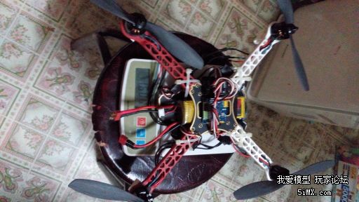

大家看我的F330是不是太沉了点

本帖最后由 mrwilliam 于 2014-6-10 23:37 编辑 装了两年终于可以起飞了,油门到一半可起飞,但是悬停困难,稍稍动一点油门就蹿上去,稍稍降一点就掉下来,这样左右打方向时就会带上油门造成麻烦。 请问大家有什 ...

y_boy100 发表于 2014-6-9 22:01
30到50的曲线平缓点试试

谢谢!我试下

polosun9999 发表于 2014-6-10 13:46
我觉得有点重,我的330差不多935克的样子,你这重了一斤多啊

mrwilliam 发表于 2014-6-9 23:49
唉,我的是1.6是不是太重了

王者.不归来 发表于 2014-6-10 00:28
我记得我的带山狗,600图传,3s  4000电池起飞重量999G。。。。。
玄宇简爱 发表于 2014-6-10 00:00
差不多就这个重量的啦

zhaokeke 发表于 2014-6-9 23:42
我1.1公斤都飞
唉,我的是1.6是不是太重了

李江南 发表于 2014-6-9 22:29
重新校准电调行程     把油门曲线50左右调平点
你是说先设置控的油门曲线,在校准油门行程?

lsa2449619 发表于 2014-6-9 22:18
调下速率PID
