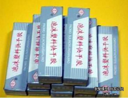

本帖最后由 ymhemcu 于 2014-5-25 08:21 编辑       决心加入FPV阵营,初入天行者正在装机中,第一次接触这种泡沫类的机身,好多东西不清楚,日后免不了还要向各位前辈多请教,先道谢了,我 ...

我也喜欢用第三种

1   第一个是黄色的胶水第三个是透明的胶水 两个都行 建议用第一个   大瓶用不完时间长了 胶水就干了

3  粘翅膀那第一和第三个都行、

第三种好用点,气味小,干的快

这三种,基本都一样,粘的时候,在粘接的2面都涂上泡沫胶,凉几分钟后再粘效果好,还有就是你这天行者尾部要多预埋一根碳杆,平尾加斜撑才能保证强度,腹部你怕磨损的话可以贴体层碳纤布,或者贴一层纤维胶带

三种泡沫胶都用过感觉差不多,建议用泡沫胶的时候抹上薄薄的一层,切勿抹太多,放上一会有点干干的再粘上会比较好
