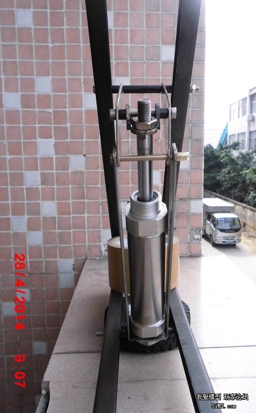

自卸结构问题出在哪里了?求助高手解答!!!

问题就是倾卸角度已到顶点,可油缸行程只出来2/3.

问题已经解决。就是拉杆固定的点要比油缸固定的点高并且要比油缸固定点短。

顶部的螺丝  是不是该换成球头?

你把那个C的螺丝换成两个螺丝分别固定就好了!!

把上面螺帽换到B点试试,好象C点的螺杆顶住了气缸柱。
那个地方顶住了我知道,但即使顶住倾卸角已经达到了。问题是还有30mm行程没有出来,这样费力杠杆就更加费力了,需要的油压就更大了。

三角函数自己算吧,没什么难的,三角不行用cad1比1的画。自己动手找到原因才是最快乐的。
不会算啊大神。还望大师请指点迷津。。。

这个是费力杠杆啊!!这个定点应该靠翻斗一边才顺畅,或者把小的那个三角支杆上下颠倒下试试

呵呵  图纸跟模型的安装位置相差太远了

黑色机臂那下方不是还有个孔位,调整到那里应该会好些吧

本人没机械知识功底,还望各位师傅指点。
