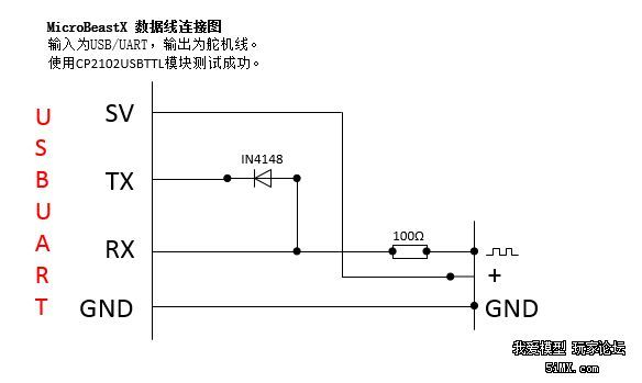

我的mb野兽升级数据线也顺利完工
查看数: 2547 | 评论数: 10 | 收藏 15
发布时间: 2014-4-24 21:44
按照论坛两位大大的制作教程,我看我手边刚好也有PL2303HX USB转COM USB转TTL线 ,也尝试着做了一回,没想到一下就成功了。 电路图就用论坛前人的吧

julytj 发表于 2014-4-24 21:47
moneycwq 发表于 2014-4-24 21:46
能不能详细说说?我也想自己做个mb的升级线。。。。。包括你说的淘宝链接给个    ,另外好像没图片
你淘宝直接搜 关键词 PL2303HX USB转COM 很容易找到的,网上这种ttl的线太多了
能不能详细说说?我也想自己做个mb的升级线。。。。。包括你说的淘宝链接给个    现在看到图片了
