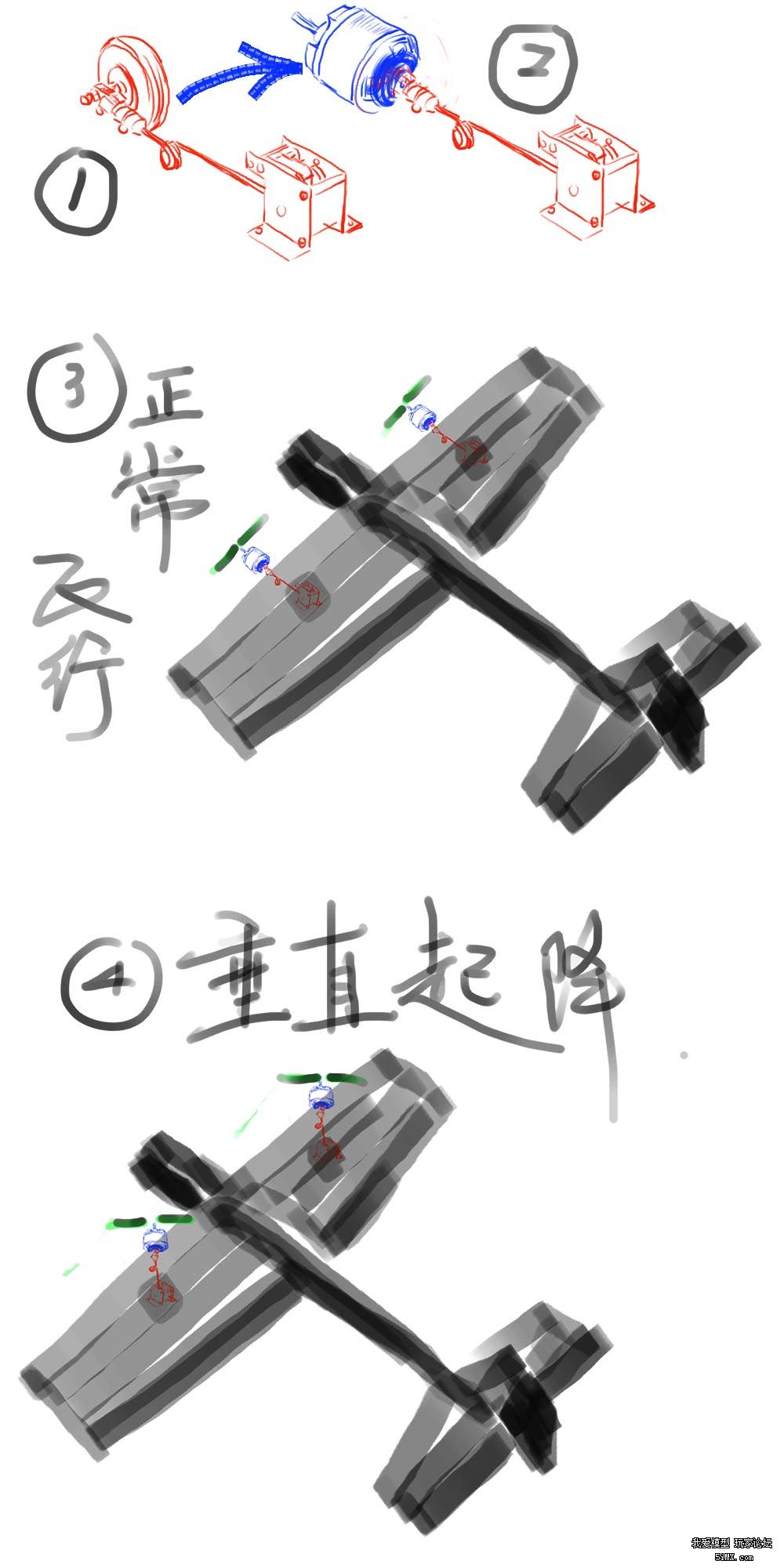

乱画了张示意图,没时间实践。
唐山悟空 发表于 2018-11-1 08:18
你这个似乎不太能实现,这样只能起飞和左右倾斜(靠电机差动),无法控制方向轴和前后俯仰,如果非要这样,那你的两个电机必须要有独立的一个舵机控制(原理与两轴垂直飞行器类似),但必须要用可支持模式的飞控。如果电机不用舵机,那你必须电机和机翼一起变为垂直(看过国外模友做的),垂直的时候,操作机翼的副翼就是方向轴,改变转速差就是左右倾斜,改变机翼垂直角度就是俯仰,这个设计不用借助飞控

有道理。
再想了一下,这个设计还是有问题:垂直时,桨的气流全部落在翼面上了。
可以考虑矢量
lnyangxf 发表于 2014-5-10 15:01
把马达放在机翼边上可以不?
孤单的皮囊 发表于 2014-5-9 21:52
画的不错。但是这样的话飞不了。想象得挺好。

想的倒好..

练好技术,吊机降落,完美解决。只要在机尾装个竖直起降支架就行。
pengyu00 发表于 2014-4-2 16:22
用两个收放蜗杆起落架,应该比舵机有力

楼主可参照rcgroup上有架运输机视频,双发,翻转机翼,飞行中可以悬停,坛子里好像也有人发过。
