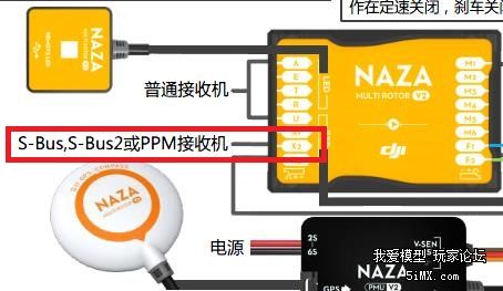

本帖最后由 ying10000 于 2014-3-14 01:25 编辑 NAZA V2飞控+FUTABA 14SG遥控器+R7008SB接收机+飞越GOPRO云台 步骤一:NZAZ 飞控INTUP端的X2和R7008SB的S.BUS2相连。(红色方框) 第五步:云台的设 ...

ying10000 发表于 2014-8-7 01:08
R7008SB 如果你设置成D模式,S-BUS走1-8通道,9-14通道走接收机的1-6舵机插口输出。这样来实现14通道控制 ...
我明白你的意思 这张图怎么变模式的 自从入了FUTABA遥控就知道怎么弄了,我的想法是要是用9-14通道可能要在多用一个接收机,只不过我也没有实践过,你们用出来的 应该你的方法肯定对这里。谢谢解答
cmyxuhui521 发表于 2014-8-6 19:48
futaba接收机说明书不是这样说的 想用到9-14通道必须另加个接收机吗?还有就是7008接收机普通模式是用1-8 ...
R7008SB 如果你设置成D模式,S-BUS走1-8通道,9-14通道走接收机的1-6舵机插口输出。这样来实现14通道控制。真好符合Naza 用S-BUS(插接收机第8舵机输出位置)控制,9-14通道来控制云台的俯仰、横滚、模式开关等。巧合且物尽其用。
仔细看说明书配的这张图你就明白了。
APM飞控好像不支持S-BUS,也就是说如果是apm飞控的话通道都不够用了。想控制这么多项,得双接收机了。
ying10000 发表于 2014-8-6 10:47
R7008SB接收机是14通道接收机。1-8通道是S.bus 用来和NAZA V2 连接控制飞机的飞行姿态和各种模式。9-14通 ...
futaba接收机说明书不是这样说的 想用到9-14通道必须另加个接收机吗?还有就是7008接收机普通模式是用1-8 通道 换成SBUS模式可以只用一根线来实现前面的所有通道  我不明白 你一个接收机也可以用1-14全部通道 迷惑中

zdyiyo 发表于 2014-8-6 14:48
目前只有NAZA Lite飞控+FUTABA 14SG遥控器+R7008SB接收机+XA650 pro,
准备入手飞越GOPRO两轴云台,Lite不支持S-bus,基本插满了,我实际使用只需要仰俯控制,如果不行的话,得升级到NAZA V2飞控了。
LZ求解答,先谢过。
cmyxuhui521 发表于 2014-8-6 02:18
LZ这样设置通道 难道楼主用两个接收机吗 不解
R7008SB接收机是14通道接收机。1-8通道是S.bus 用来和NAZA V2 连接控制飞机的飞行姿态和各种模式。9-14通道是普通模式,其中9 10 12 通道用来控制飞越云台的 横滚 俯仰 模式。这架是H680折叠四轴,一个人出去玩的时候,单遥控器就可以实现全部功能。
我另外一架飞越六轴。是用双接受和双遥控器来实现这些功能的。那架就需要飞手和云台手同时来操作完成。
