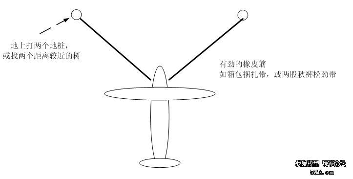

本帖最后由 Sea_fish006 于 2014-1-25 11:03 编辑 我的飞机至今没能升空,一加油就跑偏。 我想了如下这个方案(见图),用弹射的方法,飞机都改造好了,还没来得及飞。 有两种用法: (1) 飞机在地面,进行弹 ...
飞行的小牛 发表于 2014-1-24 17:50
这个老道试飞早就用了,我们飞道翼的也用,你可以搜搜“道无言”的帖子
P-51D 发表于 2014-1-24 11:49
可以
sd3114336 发表于 2014-1-24 00:25
跑道短或许能用上,没跑道只能找弹射架了
叮叮当当 发表于 2014-1-24 00:17
地钉钉不好皮筋拉紧的时间就悲剧了
yziml21210 发表于 2014-1-24 00:06
一看楼主就没玩过弹射啊。。。。。
2点固定皮筋怎么保证力量对称。。。。
一般弹射都是一个钉, 直接弹射。
有卖的专门的弹射皮筋和地钉的,去卖滑翔机的店找找, 钩子也要安装结实。
除非超重的飞机,不然没必要弹射, 1.5公斤的x5轻松手抛起飞。 当然了用弹射会更省事,(不包括钉地钉起地钉等。。。。)
840071635 发表于 2014-1-23 23:49
这个实现起来要比滑跑难多了,
