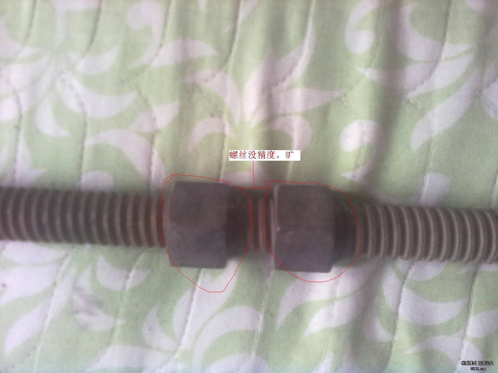

大家帮忙看看这个破丝杠。怎么翻新。改变精度
查看数: 5021 | 评论数: 36 | 收藏 0
发布时间: 2014-1-19 13:53
一根破丝杠0.97MM  不到一米20元收的,丝杠纹路还可以。就是那两个螺丝没什么精度~~~~这个要怎么样改善 要怎么样改善这个精度问题。换那个螺丝怎么样。会不会好点。我是小地方的。弄这样的二手丝杠 ...

这种丝杠就是新的也没啥精度。一般20元左右就可以买到。
ksr80 发表于 2015-3-10 09:52
这个真的是不好修复的,想做精密传动,去买个新t杠配个可锁紧消间隙的铜螺母
fzpjc 发表于 2015-2-25 12:55
这是紧固件
不能用在传的的场合
用途不同
么必要纠结精度

重新配个铜螺母吧。。。。。。。

再加个螺母,双螺母一个前进没间隙,一个后腿没间隙中间隔开用管连接,不好加工的话就锯两半
正解,最简单的办法也是最有效的办法

不吃劲的话   把两个螺母固定中间放个弹簧就行

2个螺母之间加个弹簧压紧,可以消除间隙

自己没事钢丝刷慢慢来,在加两个铜螺母。不过这样还不如卖了换新的

丝杠有很多的现货,不锈钢和45# 你可以用2个螺母消间隙

这个丝杠没什么问题哦    一般挑螺纹都是用那一小段     所以磨损是很正常的   据我了解这个东西也不值得修  你只要不挑超长的螺纹是可以用
