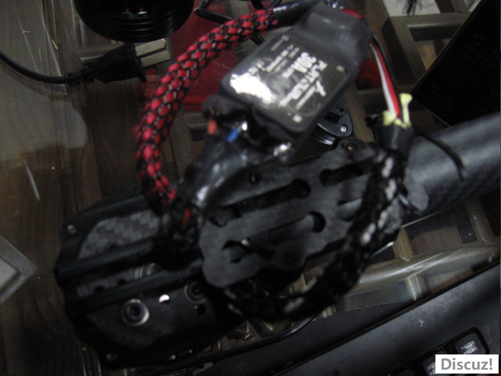

本帖最后由 zy318 于 2014-1-7 12:20 编辑 新NAZA V2,新装6轴,完成设置后,解锁不启动,但是推油门过50%,马达都转,低于50%就不转了。。。保持最低点油门不操作,几秒后再推杆马达就不转了(符合V2的安 ...

zy318 发表于 2014-1-5 15:53

你这个贴看了很多遍,最后一次是中午看的。。。
你更新了哪部分内容???

zy318 发表于 2014-1-5 15:27
现在是解锁后马达不转,必须推油门过50%,才会转动。。。保持最低点油门不操作,几秒后再推杆马达也不转(符合V2的安全设置,油门锁住了。)
通电状态,把电调线从主控上拔出,直接插入接收机的油门通道,最低点推油门,马达就开始转了。。。6个马达每个都这样试过。。。
电调线从主控上拔下后,该电调就发出单声蜂鸣音。。。
有个奇怪的情况,从主控上拔掉电调线后,还没插入接收机。。。但这个拔出电调线的马达居然还转动几圈。。。
没遇到过这情况。。。。
zy318 发表于 2014-1-5 15:17
heihhhh 发表于 2014-1-5 14:58
你原来就是用的这个控么,FUTABA的油门校准是跟其它反过来的,所以你再确认一下油门,正常情况V2应该是 ...
这个控是四轴上用的,一切正常。。。解锁后马达怠速,50%以上加速。。
现在控接在新装的6轴上,就出了这个状况,换了另外一个14通的控,情况如旧。
你说“FUTABA的油门校准是跟其它反过来的,”,啥意思?没明白。。。电调油门校准就是用的这个控设置的。。
谢谢!
zy318 发表于 2014-1-5 15:13
zwdxbb 发表于 2014-1-5 14:53
软件里,你设定的起方式是那种?怠速速度度是那个?
软件设置 “智能” ,马达速度设置 “推荐”
刚才找你,你不在线,就智能发帖子求助。。。谢谢!
你原来就是用的这个控么,FUTABA的油门校准是跟其它反过来的,所以你再确认一下油门,正常情况V2应该是启动后50以下的油门都是一个速度,推过50后可以顺利起飞。
