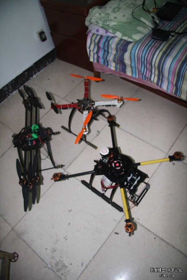

本帖最后由 lion2891 于 2013-12-20 10:49 编辑 连续20多天挑灯熬夜,各种学习充电,淘遍X宝每个角落,终于完成650主架构安装! 配置如下: ATG650 DYS 4215 650KV 40A naza lite+借的GPS 天9控 仿飞跃舵机 ...

你这电机怎么固定机架上的? 机架原始孔能对上么?装这个不能装ATG那个电机保护板了吧?
标准孔位安装,电机座平面朝上安装。

单拉力在那摆着,朗宇那个完败,或者说根本不是一个级别的 。我六轴也用的这个挂三轴微单用的,效率还是 ...
lion2891 发表于 2014-4-20 21:29
矢量F35 发表于 2014-4-20 20:14
你这个电机是配4s用四轴上的 我的是六轴 吃力 重不 朗宇那个一个才55g 你这个是80多还是90g一个了 太重了装 ...
单拉力在那摆着,朗宇那个完败,或者说根本不是一个级别的 。我六轴也用的这个挂三轴微单用的,效率还是很不错的。单拉力比朗宇多几百g,还在乎那30g的差别?

你这个电机是配4s用四轴上的 我的是六轴 吃力 重不 朗宇那个一个才55g 你这个是80多还是90g一个了 太重了装六轴上 我机架都850g了

起飞轻度倾斜是有的,你的倾斜的厉害无疑是平衡出了问题,重心不对~

正在装机中..在发愁电调怎么放啊,模友不是说电调怎么放会有电流干扰吗?求指点
wu所谓吧,简洁干净就好。

2212挂狗应该问题不大,ATG玻纤机臂架子200不到,再加100换四个碳纤机臂,很划算了,毕竟大家都不是土豪,最低投入最大爽飞才是王道!

这个相机和图传之间的连线在哪找?
方法一:
1、买根canon115hs av线,10元左右;
2、找根普通av线剪头,外屏蔽接接图传发射视频线地线(黑),内芯线接图传发射视频线黄线,再买个av双母头和canon视频线(黄)连接起来。
方法二:
买根canon115hs av线频线(黄)剪掉,外屏蔽接接图传发射视频线地线(黑),内芯线接图传发射视频线黄线。
