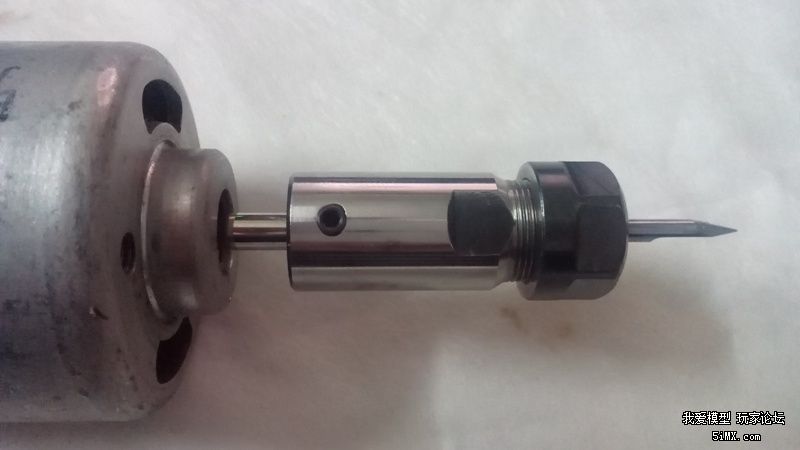

MAXCAT01 发表于 2013-12-10 22:25
当时就是为了保证精度,才选了ER11 没有选夹头,没有想到是这样的结果
关于打磨电机轴,我觉得有点削足适 ...
差那么多啊?当初我在丝杆端装轴承进不去,用2000号砂纸旋转几周就顺利了
etan_wang 发表于 2013-12-10 23:45
这种低价货,基本没质检的,生产出来就卖,看开点吧。话说我买的er11刀杆,轴承开始轻松套入,中间死活动不了,开水冰箱都用上,最红还是木头敲进去,过了中间段后,下面又是轻松套入。。。没语言了。
关于打磨电机轴,我觉得有点削足适履的感觉,夹头我看到毛刺后已经把1500目的砂纸卷在油笔芯上磨了一阵,但是无奈误差太大,实在是无法安装到德昌电机上
低调走过 发表于 2013-12-10 20:40
顶车友,这个电机配ER11的杆子有点头小脖子细,不如买个转接套,然后配钻夹头好用,
没38电机精度好,
q1251542554 发表于 2013-12-10 20:20
岂止是不舒服啊,哈哈
这种电机我也买了一对,现在买不到了,我居然有点不想转让我感觉了,虽然暂时用不上
我是这样用的
装的4mm钻头夹,这样同轴度挺高的,可惜这个电机十分暴力,不敢手持使用,要不然是一件不错的手用工具了
zdkj001 发表于 2013-12-10 19:48
压前观察一下好了,顶丝孔毛刺手工打磨下去也容易。或者当时用2000号细砂纸磨一下电机轴,去肉很少的,掌握好手法,不用担心精度影响的。这样顶不到头,看着确实不舒服
MAXCAT01 发表于 2013-12-10 18:07
这次购买的是2套用在德昌电机的ER11夹头全套,和老板也说了是对应德昌电机的5.00毫米轴,帮忙选个误差小的,老板满口答应,收到后发现夹套是密封塑料袋的,还有黑锈斑,也就说帮忙选配都是口头打哈哈。用刚买的广陆数显卡尺测内控,反复测基本也是4.94-4.95毫米,直接套电机轴(卡尺显示5.00)尾部能插进去不到1毫米,因为是通孔,返过来插丝毫竟不去,感觉有锥度,用开水烧了10分钟然后还是套不上,没有明显效果,然后再铣床上用大平口钳压,只压到了刚过顶丝孔基本不动了,不敢再用力,怕把轴顶弯,介绍的涂点油用手就能拧上是不可能的。
通电后(一节锂电池)抖动极大,主观感觉刀剑画的圈有1毫米多,原配的全套80元的配件,就这效果,失望之极。
根据抖动情况用手拜一拜修正,基本能满足使用,但是和正在使用的38电机相差甚远。38电机好像是8毫米的轴?那个是买来就装好的,本以为这个能达到38的效果。
整体上,要不就是这东西没有介绍的那样好,要不就是不的要领没有发挥出性能。目前是勉强使用中。看图,夹头的亮度是安装以后为了去掉黑斑用研磨膏抛光过。电机轴是镜面效果,夹套头内孔是磨销痕迹,不是轴承安装面那种光洁度。
这个里有2个问题,
1是用手捻动弹簧夹头,在夹套里摩擦形成一个1毫米多宽的接触面,ER11的夹头就是这样的吗?
2是使用上有什么问题,为什么安装如此费劲,如此没有精度,别说2丝了,手掰调整后能有10丝就不错了,因为加工木头也不需要太高精度,所以也能用,用一个锂电池驱动的,要说这个电机真不错,可惜好马配不上好鞍。
