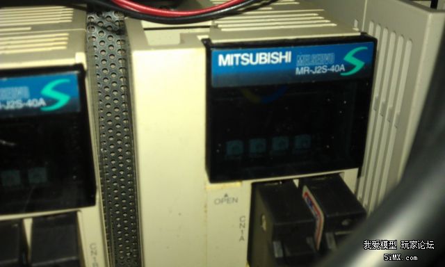

本帖最后由 jenqhorngtw 于 2013-11-29 22:44 编辑 行程:350x350 馬達:三菱mr-j2s-40a,400w 線軌:nsk20 主軸:2.2kw水冷 螺桿:nsk2005 控制卡:jnc-40m 4軸 200khz 重量:50kg ...

伺服有点大材小用了
