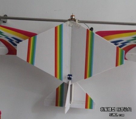

在论坛里看见很多人都做了这架Ft Flyer以前没接触过KT机的我也萌生作一架的想法!在广告点买了KT板回家就开工!飞机全做好后发现电池没有合适的!全是2200的电池!只好买电池了!前段时间天气一直不好!今天周六难得 ...

请问楼主用的是什么样的动力配置,2208 KV1400 8040桨 2S电池吗?
基本上你都说对了!2208KV1400,  8043小孔桨,  3S800MAH25C电池,  9克舵机。
这个飞机我在制作的时候进行了一点点的小改进!不知道对你有没有用!美国人做的时候舵机是安装在机翼的中间位置上!我把他向后移到了垂尾前基本上是贴着垂尾这样就解决了他所说的推拉杆过软的问题!基本1毫米的钢丝就可以很好的传动了!还有一点就是电池你可以使用2S的!虽然我用的是3S的觉得这电池导致头偏重!飞的也过于暴力!所以第一次飞的时候一不小心就炸了!
