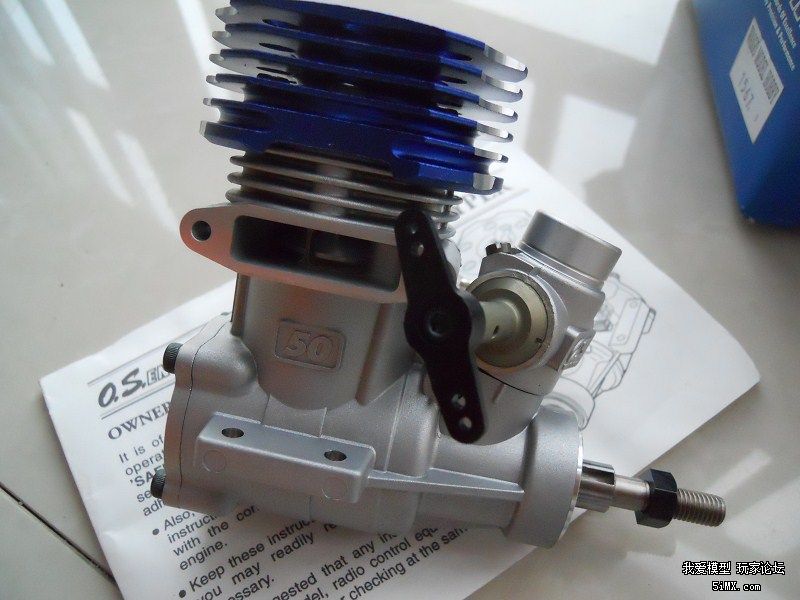

各位,请问这个os蓝头发动机有副油针吗?

本帖最后由 命 于 2013-10-4 22:38 编辑 这个os蓝头发动机有副油针吗?油机新手,求教,以前玩过固定翼发动机和车用发动机,但是这个发动机让我很摸不着头脑,这个铜的部分是什么东西?磨合起来和车用发动机的方 ...

没有拿到说明书。请问铜片上面的螺丝是做什么用的?
一字那个就是怠速油针(也叫怠速螺丝)
另外一个六角的就是固定用的
OS50和55怠速螺丝非常紧,一般不要轻易的去调整,中间位置刚好
如果要调整,用个好点的一字螺丝,防止拧花

就是铜片上那个一字螺丝就是调怠速的,用一字螺丝刀一点一点地调,可以参考这个帖子.http://bbs.5imx.com/bbs ...
可是貌似转不东啊,超紧的
发表于 2013-10-5 16:54
牛牛苑苑加油 发表于 2013-10-5 10:54
只有一个油针和怠速螺丝
看说明书,上面有磨合及调整方式

就是铜片上那个一字螺丝就是调怠速的,用一字螺丝刀一点一点地调,可以参考这个帖子.http://bbs.5imx.com/bbs/forum.php?mod=viewthread&tid=599041

只有一个油针和怠速螺丝
看说明书,上面有磨合及调整方式
