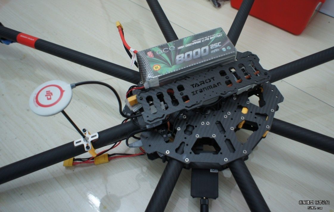

麻烦大疆客服或高手指点一下,gps安装这里有没有问题。

本帖最后由 香槟 于 2013-5-29 14:44 编辑 高手指点一下,gps安装这里有没有问题。距离imu有限制多远吗?谢谢好心人!另外imu我用了减震,方法是第一层硬3m胶贴,第二层钢片,第三层软的3m胶贴。用手搬动可以晃动 ...

只要没有震动,没有干扰,你装到电机座下面都可以,只要在调参里填写正确的位置参数。

不错,这样就可以了,放心使用吧,imu自身避震很好。

可以,只要不会震歪了就好。
谢谢 gps支架很牢固,而且底座十字那里有两个没拧螺丝的地方我都用3m胶贴折叠几层在拧的螺丝,前后不会活动。  imu更不会震动歪。

可以,只要不会震掉了就好。

可以,只要震动不大就OK

可以,只要不会震歪了就好。
zllxm 发表于 2013-5-29 14:50
可以,只要震动不大就OK
