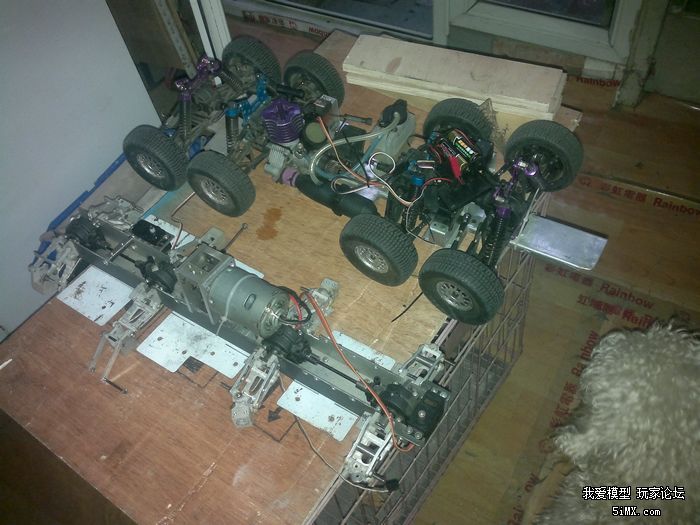

8驱油动步战,第二季图片 又是2个月过去了,进度还是不快,主要工作比较忙,只有周末时间,还要带小孩,看来爱好只能排在第二位了。废话不多了,直接看图,和大师们比起来差远了,但是积累了不少经验,为以后打下基 ...

请教一下~那个两方向输出动力的桥哪买的?怎么搜索?谢谢:)
无限10车上的成品,原装是单输出,自己改了一下
这个车壳可对不起车架子,那轴距明显算错了么
给你提点建议, 用制作静态模型用的塑料板来做,然后上玻璃钢。
步战一般没有什么曲线,这点非常省力。
但装甲车,坦克等细节处的线条和折角非常多,木板根本没有可能做出。比如侧装甲倾斜的安装角度,舱口潜望镜的折线,一片片安装的反应装甲。。。
你用静态模型用的塑料板来做,可以做得非常漂亮,不用担心强度,两面用玻璃钢加固,打上腻子,喷漆。看看这个,玻璃钢能防燃料腐蚀,而且重量比这个轻多了,强度也大

这相当于把两个94155结合成8*8. 原来的18级引擎对这个8轮式是不是吃力了点。动力重量比不平衡啊 。还请LZ上视频一探究竟。
