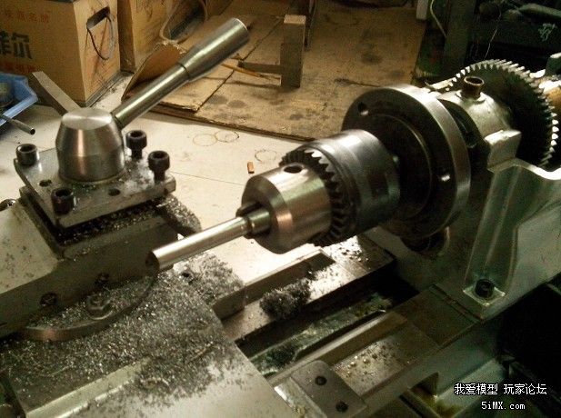

本帖最后由 天音 于 2013-5-12 19:43 编辑 我430块钱买的垃圾c0618今天试车成功,心里一块石头落下了。因为我是头一次摆弄车床,心里没底,是本论坛勾起我多年的车床梦,谢谢论坛 谢谢论坛里的大师们。在这我 ...

谢谢前辈的建议,我的618 电机原设计是在侧面的。收到我手没有盖子,电机座也没有。是
70年伟建制造的。

电机的位置比原设计低了很多,皮带在中间换皮带不方便,买不着皮带。本来想在后面加个轴承,试试看看用不 ...
建议你细看看油盘版的618,电机座设计的有松紧功能,有抬起换位功能,皮带不是问题,问题的问题是你这么一改,破坏了它的合理性,磨损加大,挂轮盖也得另作,总不能光着屁股吧,实际上618A最好,全封闭,电机在下面。有需要的话我给你上几个图也行。电机原配是250,你的这个怕是也超标,皮带原配也不是这样,这个到时抗用,不过不均衡不好,要尊重原设计,原设计是很有些说道在里面的。我们得勇敢的承认是小学生,改不了教案。

想不通,为何要这样?电机的位置不是还在那吗?根据力的分析,皮带在中间是合理的最佳位子,在后面,就是皮 ...
电机的位置比原设计低了很多,皮带在中间换皮带不方便,买不着皮带。本来想在后面加个轴承,试试看看用不用加。

想不通,为何要这样?电机的位置不是还在那吗?根据力的分析,皮带在中间是合理的最佳位子,在后面,就是皮带再松,也是受力点不当。
