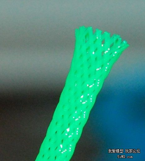

本帖最后由 guojun815 于 2013-4-22 22:24 编辑 今天上论坛,有人问这个东西如何用。就是这个 套好线,一般就是用扎带固定在侧板上。注意扎带最好在套管的两头扎上,一是固定线,二个也可以保证让套管 ...

不错,不过我是新手,所以没有用火机烫蛇形管的尾部,于是就有点散开。但我用了热缩管包裹固定管子的两端,也算是一定程度上弥补了之前的不足。
小叶穿云 发表于 2013-4-22 23:18
不是这样套的,呵呵
你套根长的试试

其实可以把插头的针退出来套上再把针装回去,再细点的蛇皮管都能套上去,套热缩管也方便一些。

再加上一点。切割套管的时候用美工刀的德刀片,先用火把它烧热然后用钳子夹着刀片切割套管。这样切口处自然 ...
