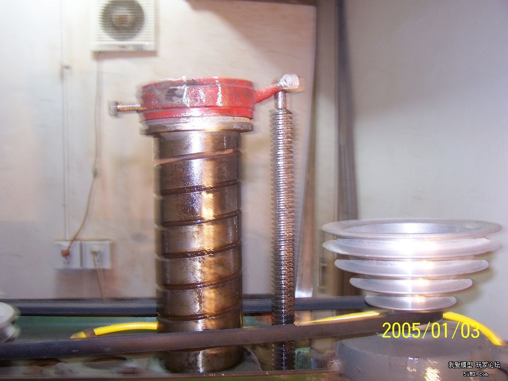

本帖最后由 云卷云飞 于 2013-3-20 16:06 编辑 给台钻加个手摇升降    上次废品站淘了个工业台钻,质量稀松得很,主要用作木工车床了。    这次在废品站又遇到一工业台钻,z5016的,品相还可 ...

云卷云飞 发表于 2013-3-21 12:24
战场归来 发表于 2013-3-20 21:15
吊着的丝杠不会弯,顶着的就危险了
顶着的丝杆确实有弯的危险。
不过丝杆是20粗的,应该有比较大的余量,机头箱毕竟只有30kg左右
鹧鸪哨 发表于 2013-3-20 16:58
不会弯的,,
我几百公斤的机器也是这样挂着个丝杆,,,貌似很平稳。。
吊着的丝杠不会弯,顶着的就危险了

云卷云飞 发表于 2013-3-20 21:05
WJ173733951 发表于 2013-3-20 20:12
你这是挂着的,受拉力不会弯!
他那是顶着的,受压力!这份量弯多到不会,但总没你的合理!
丝杆挂着更合理,只是结构也更复杂,D起来有点难度
不会弯的,,
你这是挂着的,受拉力不会弯!
0531 发表于 2013-3-20 16:20
丝杆不会弯了吧
不会弯的,,

云卷云飞 发表于 2013-3-20 16:56
鹧鸪哨 发表于 2013-3-20 16:53
惭愧。。没用过这样的台钻。。。我一直以为这种螺纹立柱的台钻,,要升降就得机头绕着立柱转圈。。。。
机头不必绕圈,是下面的环形手把绕圈
