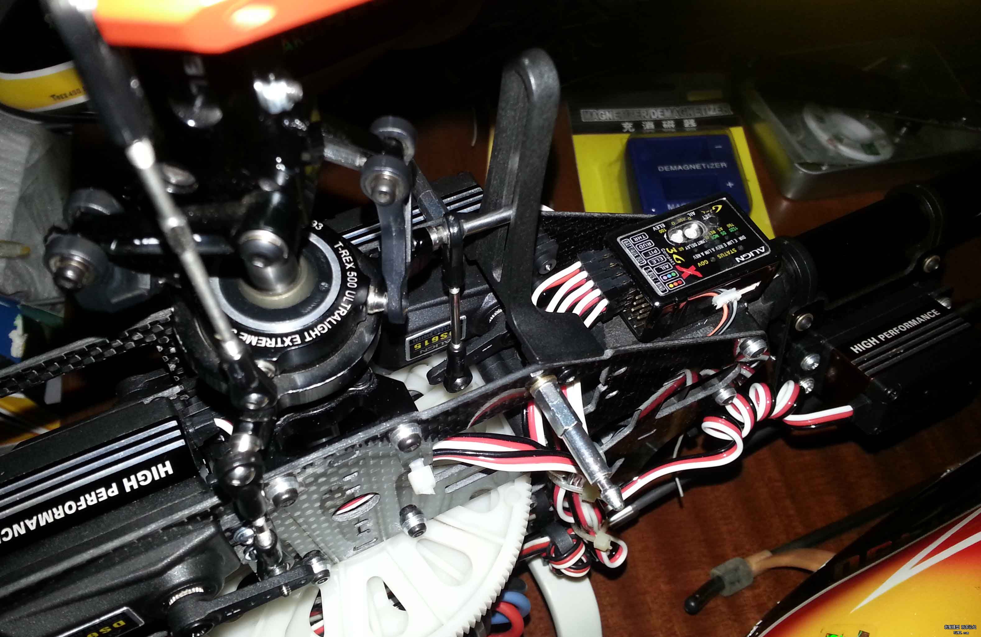

本帖最后由 ldwu163 于 2013-2-4 15:29 编辑 我把500改成标准舵机,发现升降舵在最大负螺距(我设置的是-11)的时候,默认升降舵行程极限70的时候,升降舵下拉到底(就是最大负螺距,后翻的时候),升降舵机舵臂 ...

今天3D测试如同7楼所说 没问题!
另外,楼上3GX没得啥箭头的,我认为插头在前在后都可以的,设置检查修正方向对了就OK。
腾云驾雾 发表于 2013-2-5 22:38
楼主的3GX是不是方向装反了,,,箭头应该朝前的吧
浪子OL 发表于 2013-2-5 22:34
用不到那么大的循环螺距 不用纠结 我的也是标准舵机500
ldwu163 发表于 2013-2-5 21:43
把尾管座搓一点,行程就大一点。现在我用3GX软件把升降舵行程极限设置为50,这时候就不干涉了,同时软件显示又不影响滚转速率,是不是可以不用管它了?(如果软件显示的相对准确的话)
ferrari750 发表于 2013-2-5 21:11
把尾管座用锉刀锉掉一点 行程就大了
luopeixuan 发表于 2013-2-5 20:43
我遇到过,不过我用的是G31,可以独立控制每个舵机的最大行程量的~~
我也期待高手解答~
ldwu163 发表于 2013-2-5 20:01
刚才通过软件上做了如下测试:
把升降、副翼滚转速率改为50,升降舵行程极限分别设为50和70在0螺距和最大正螺距时候升降滚转速率显示为同样的数值!
NND,不管了,明天天上3D测试!
另外,有点奇怪500改标准舵机的模友很多,应该都遇到过这个问题吧?大家都是怎么解决的???
