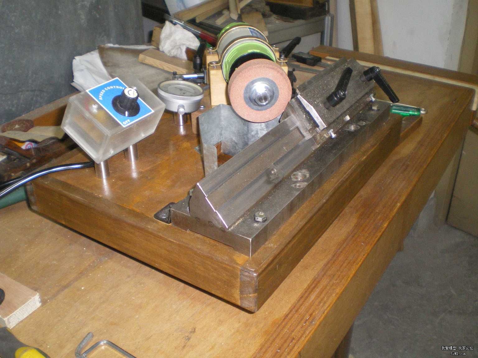

好友老顽童0910- DIY系列之—— 磨刨刃的架子。。。铁,木结合(人家玩铁是自学成才,弄木头可是科班出身) 亮点在这:左边加了一个夹刨刃架子的微调顶丝,右边的是磨头进给微调,带刻度环的哦,每圈1mm, ...

做的很不错,很有感觉 ,有品味
不过已经做出这样了,加个自动进给的功能,会不会方便很多
   代表老顽童对你的抬爱表示感谢,‘自动进给’势必牵扯到机电结合乃至CNC等等,但是确违背了老顽童追求传统工艺体验的初衷了。。。(真的,不是假装大尾巴狼( ⊙ o ⊙ )啊!)

做得很精啊
刘氏刀友 发表于 2013-2-1 20:09
滑架导轨 加角度调节及指示就可以磨好多角度呢
