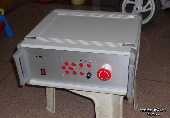

秀一下,刚做的电控箱,水平有限,少拍砖
查看数: 3154 | 评论数: 20 | 收藏 0
发布时间: 2012-12-24 16:14
以前都是铣的硬铝,从来不粘刀, 这次加工铝面板,才知道什么是软铝,粘刀厉害,差点就费了一个面板。 一句话,活干的少,经验不足。 还好一看情况不对就停机换刀, 然后刷玉米油。终于搞定。

这样的布局考虑过的但是那些插孔到时候会插满线
把键盘放在中间会影响操作。

大仙,你这不是变频器吧,是伺服驱动吧,厉害啊,,,,,,,,,,
嗯,是伺服驱动,其实不就是变频器么,hoho

向各位请教,从朋友那蹭了台台式机,想把电控整合进去,合适吗?

急停开关里手动控制按键近了一点,比例不协调,所以看起来有些别扭。
同时按键开关,附近缺乏装饰,说明类的图案文字说明,有些不好看。
整个设计过程,不到10分钟,关键还是自己水平有限。

机箱是成品的,淘宝有,全铝的,拉丝面板, 整体很高端的样子。 价格也高端,含运费要200大米了
师傅,做的不错啊,,,,,,,,,,,,电源部分用开关电源啊,,,,,,,,,我用的是环牛啊,,,,,,,,,好重的啊,箱子是木板钉的,

至于你的那个箱子,那些按钮
你不觉得布局很别扭么?

不能说你做得不精致,但是为什么国人设计的面板布局都看上去那么奇怪呢。。。

chunk 发表于 2012-12-24 16:17
这么大的一个箱子,其实里边在装一个裸的变频器都没有问题
