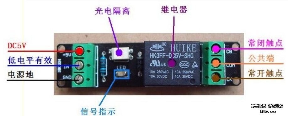

本帖最后由 啃钢 于 2012-12-10 23:36 编辑 本人买的是D维宏!! 接口板上只能接变频器,我想用普通电机做主轴,普通电机只需要开关功能。转速不需要 想问下电子达人如何实现,网上看了一个小板子不知道能不能 ...

直接接继电器不行吗?用万用表测,一笔接接口板地端G,打开主轴开关,另一表笔接主轴接口,高中低有一个端口有5伏输出。
啃钢 发表于 2012-12-11 00:47
谢谢楼上的,是不是说,高中低都接到下图的低电平上?
MACH3无线手轮 发表于 2012-12-11 00:09
简单,DC5V就接5V,低电平有效接主轴高,或是一出三接到高中低,电源地就接G就行了
