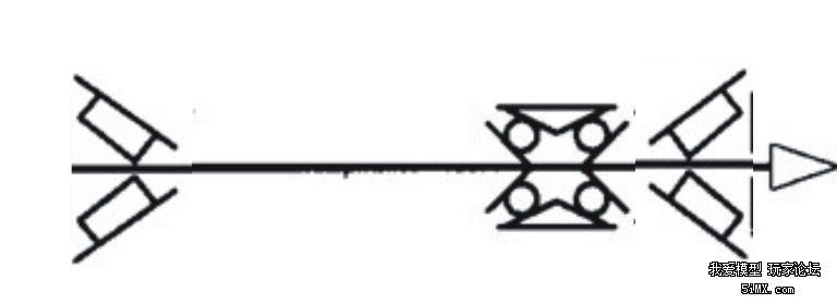

求助两个圆锥滚子一个双列角接触球轴承怎么样做无动力主轴?
查看数: 2570 | 评论数: 8 | 收藏 0
发布时间: 2012-11-24 20:44
近日收得两个30210圆锥滚子轴承和一个3210双列角接触球轴承,准备用来做个无动力主轴。 开始以为很简单,前面一个圆锥滚子+双列角接触球,后面一个圆锥滚子轴承,后来再想想,如果用后面螺母预紧的方式,中间不能 ...
胖喷壶 发表于 2013-4-8 14:56
参考车床主轴,应该是卡盘端是背靠背装的圆锥滚子轴承,外端直接就是圆柱滚子轴承,有膨胀直接就从外端伸缩,应该能吃很大的载荷
守望天空 发表于 2013-4-8 12:48
用6类轴承就是700系列的那个能承受向上的力
蓝月亮 发表于 2012-11-26 10:37
学习帮顶
t2930 发表于 2012-11-26 10:32
BT40以上用圆锥滚子才有点意思,ER夹头的无动力还是角接触靠谱
duanyz 发表于 2012-11-25 19:51
顶上去,请大家帮忙!
小葛哥 发表于 2012-11-24 21:00
装刀的那头装一个圆锥推力轴承,另一头支撑点能装普通深沟轴承即可,甚至采用薄壁球轴承也成啊,圆锥轴承的承载力远远高于角接触的。线与点的差别了,承载力应该是几十倍的差别了。只是运转速度不会很高,2000转可以使用圆锥轴承的。
duanyz 发表于 2012-11-24 20:56
小葛哥 发表于 2012-11-24 20:49
老兄,这么多轴承你钱多花了是小事,这样的滚动阻力很大的,大量动能会被轴承损耗掉
请教,以你之见,重载转速2000转左右的无动力主轴该用什么轴承?要用多少个合理呢?
