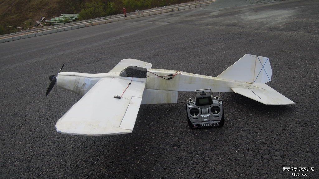

本帖最后由 stg 于 2013-10-30 00:54 编辑 先前搞过机翼尾翼可拆的,上了4250电机 6S电池,13X8E桨,空机 1.5Kg,带2块3S电池1.8KG,长1.4米,翼展1.4米,   要还想自行车带出去,就必须要拆机身了,于 ...

stg 发表于 2013-10-31 00:12
redsock2009 发表于 2013-10-27 09:25
这样的情况肯定会发生,本贴一次只带一侧机翼两个,到场才发现,结果是不对称机翼上天,碳管插孔位置不一 ...
您玩的太前沿了,这样也行

stg 发表于 2013-10-30 23:58
bxton 发表于 2013-10-30 02:27
噢,是串联,22.2V电压输出,那么4250电机能有多大拉力?用什么桨的?可以用3S电吗?11.1v下拉力有多大? ...
至少2公斤以上吧,正规的数据应该更高,我的电池不行,C数太低,浆是13X8的,3S应该也能起来,具体没试飞过,拉力我的体会不深,因为实在大大超出机身重量了,体会深的是用4250这种动力,换来了两点经验:一个是这种大浆要做动平衡,再一个是拉杆舵角等操纵系要做的足够结实,否则就是一场灾难。
stg 发表于 2013-10-29 23:48
是串联啊,不是并,所以原来是多少还是多少,2200的还是2200,只是电压高了,
我手头的电池都不大,多数 ...
bxton 发表于 2013-10-26 23:56
楼主4250,并联3S电成为6S电,是多大容量的?费电池的问题,到底有多费?可以飞多久?电调用多大的?我有 ...
我手头的电池都不大,多数是1500,或者2200的,看怎么飞了,如果一直小油门的话飞7,8分钟没问题,大油门5分钟吧,
电调是65A的,几十块钱便宜的那种

4250 电机加 6S电池的动力不是盖的,30%的油门即可起飞,随时可以垂直爬升,6S电即使电池耗光了劲头还是很足 ...
楼主4250,并联3S电成为6S电,是多大容量的?费电池的问题,到底有多费?可以飞多久?电调用多大的?我有台2000G左右的F3A要装,考虑用这配置,不知道够力否,电池我手上也只有3S 2200MHA的,打算和你一样并联使用,不知道能飞多久?如果上天只能飞两三分钟,那有些太短了。。。。

stg 发表于 2012-11-23 02:26
4250 电机加 6S电池的动力不是盖的,30%的油门即可起飞,随时可以垂直爬升,6S电即使电池耗光了劲头还是很足,上周不留神飞到了电调保护。
虽然1.8KG,不过翼载荷貌似反而降低了,滑翔能力不错,无动力降落的动作不输滑翔机
唯一的缺点,就是太吃电池了,
